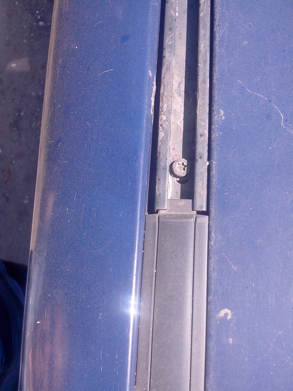

СообщениеДобавлено: Пт Авг 15, 2014 13:13    Заголовок сообщения: Ответить с цитатой
на крыше выглядит так

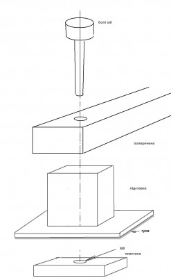

СообщениеДобавлено: Пт Авг 15, 2014 18:53    Заголовок сообщения: Re: багажник на крышу для фиат Улисса Ответить с цитатой
sos писал(а):
Интересует идея самого крепления к крыши.
Поперечина-прямокутна труба, залежно вiд навантаженя.
Пiдпорка-може бути також прямокутна труба (сама естетична деталь)
Болт i пастина, яка входить в закладну на фото.
Поперечину i пiдставку зварити мiж собою, пiдклеiти гуму з камери.
Робив кiлька таких, фото не маю Sad

СообщениеДобавлено: Пт Авг 15, 2014 19:02    Заголовок сообщения: Ответить с цитатой
Довольно таки просто и надежно. Попробую изготовить. Спасибо за совет. Dancing

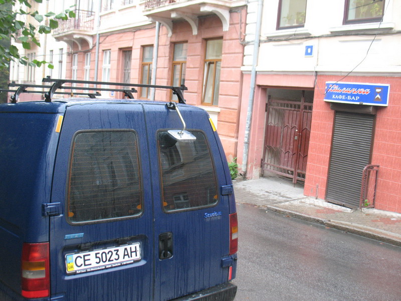

Авто: Fiat Scudo 1,9TD 1999

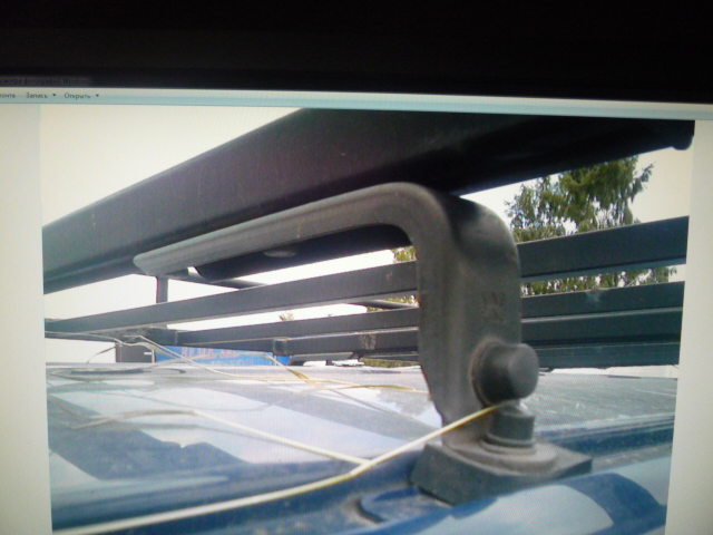

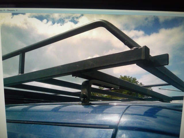

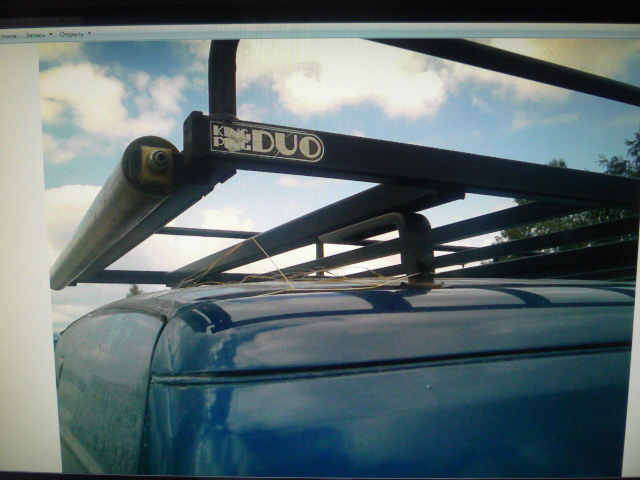

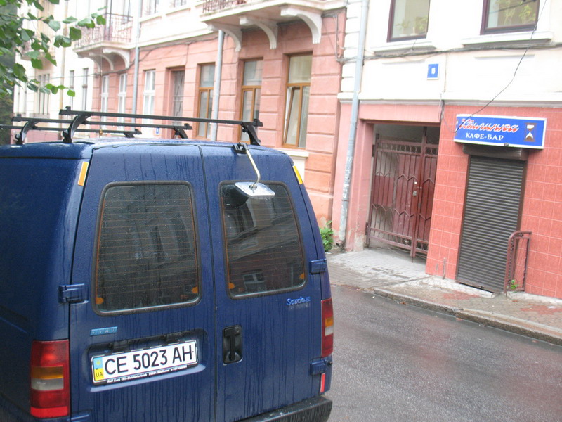

СообщениеДобавлено: Пн Окт 20, 2014 23:02    Заголовок сообщения: Ответить с цитатой
Колись знайшов в інеті
Мій варіант
