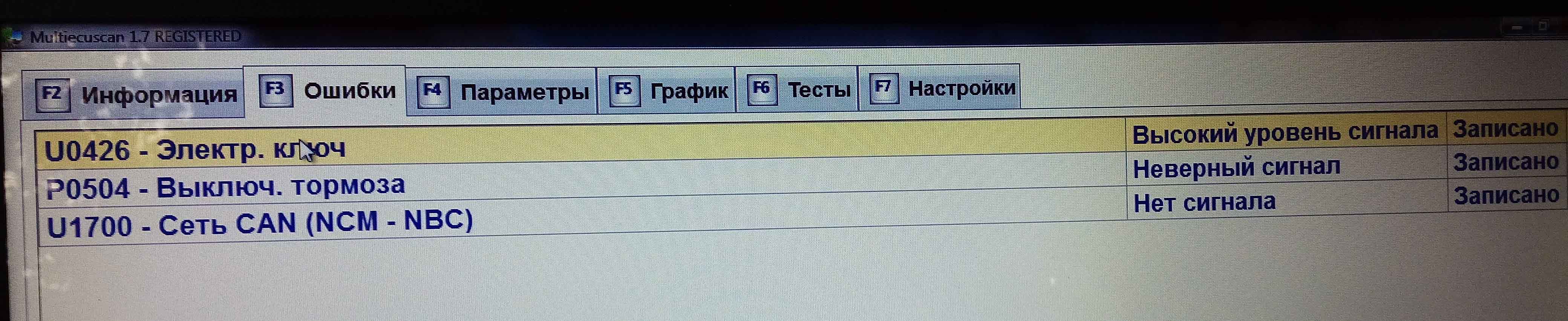

Добрый день дорогие форумчане! Надеюсь Вы сможете дать мне дельный совет. Суть проблемы такова: при изменении подсветки панели приборов случайно закоротил на метал 3 провод (плюсовой) на колодке которая вставляется в панель приборов. Сразу не обратил на это внимание, но при установке приборки обратно заметил, что комп начал мигать и при выключении зажигания все параметры (расход, пробег и даже часы) сбиваются на ноль. Каждую поездку комп начинает с чистого листа. при этом при выключении зажигания все стрелки замирают на месте и не опускаются вниз, при следующем включении зажигания они быстро падают вниз со звуком "ТРРРР" как будто что-то отматывают и становятся на место (и так каждый раз)

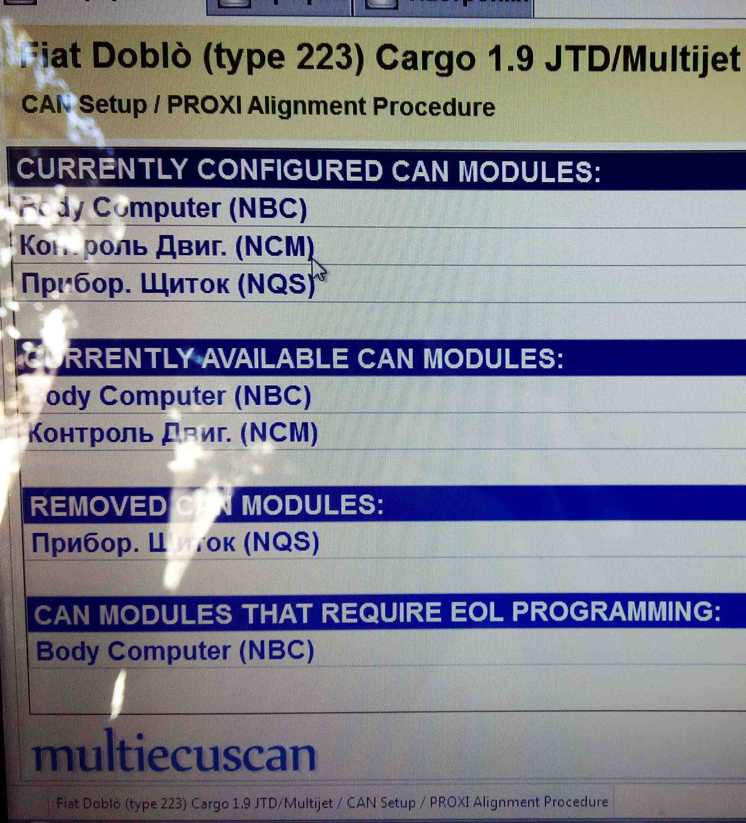

Просканировал мультисканом выдало ошибки (фото прилагается), зашел в раздел кузов/CAN Setup/ PROXI Alignment Procedure выдало (фото прилагается) я так понимаю что приборку пишет в удалённых модулях

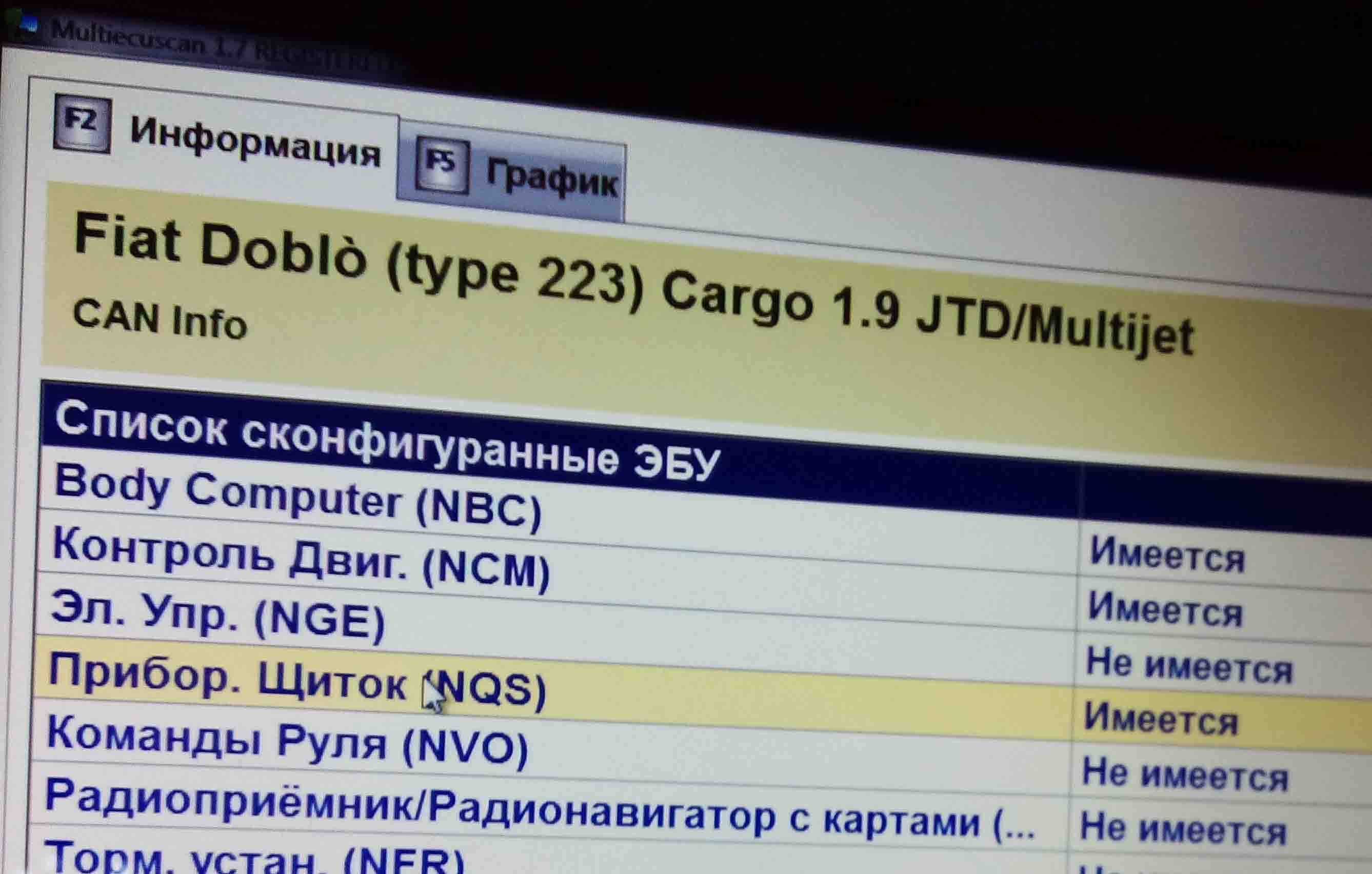

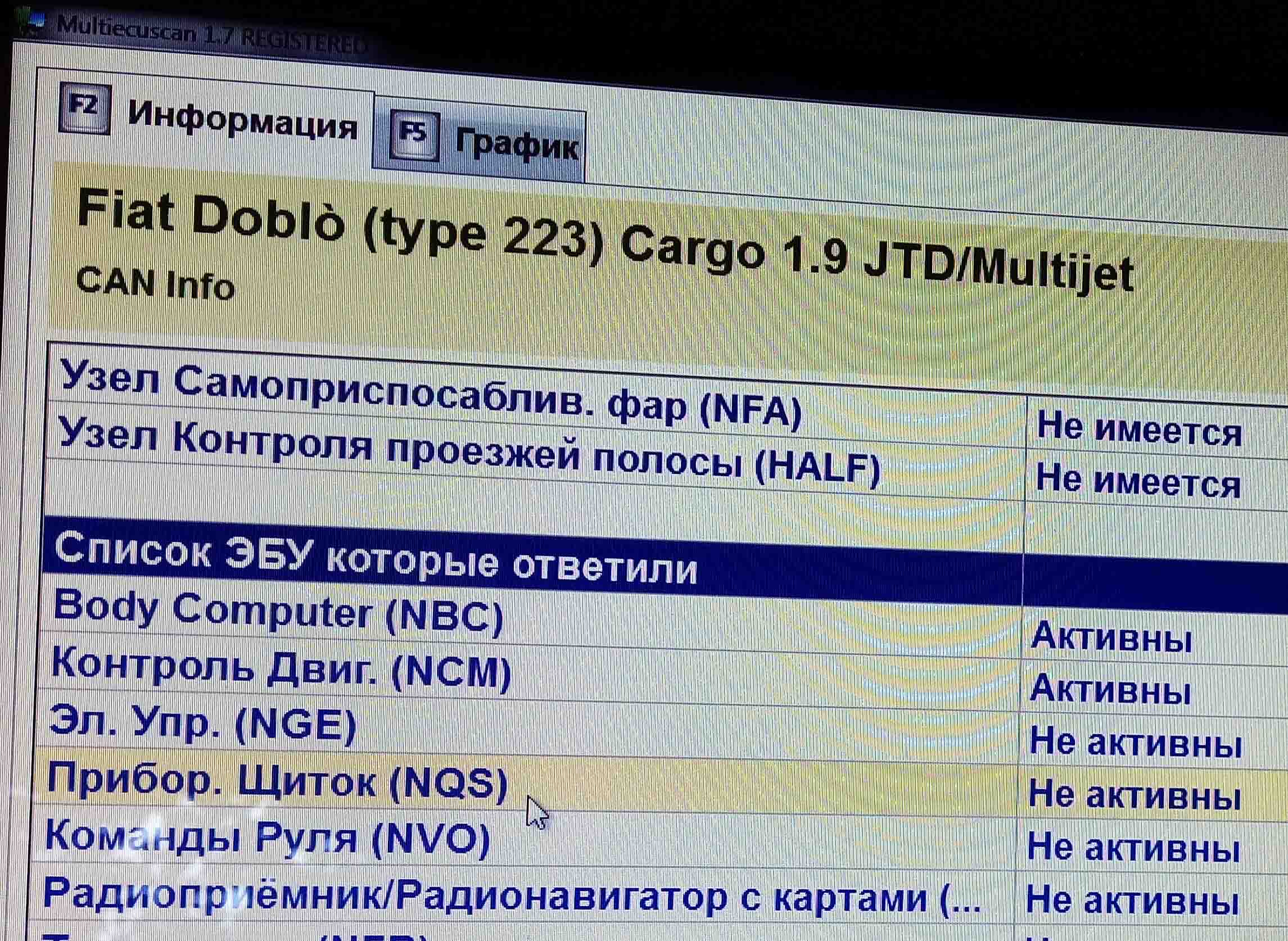

Зашел в раздел кузов/ can info (2 фото прилагается) пишет приборный щиток имеется, а ниже в списке ЭБУ которые ответили пришет приборный щиток - не активны...
Подскажите куда копать, я так понимаю слетела подшивка приборки и ещё в мультискане при подключении двигателя в строке одометр пишет нули

копай в сторону кан-шины, в первую очередь, и проверить процессор приборки

тут прошивка приборки не при чем, Летун правильно говорит, для начала протестируй кан шину, нету ли обрыва, потом проц нужно тестить. У тебя же при диагностике пишет нет сигнала по кан.

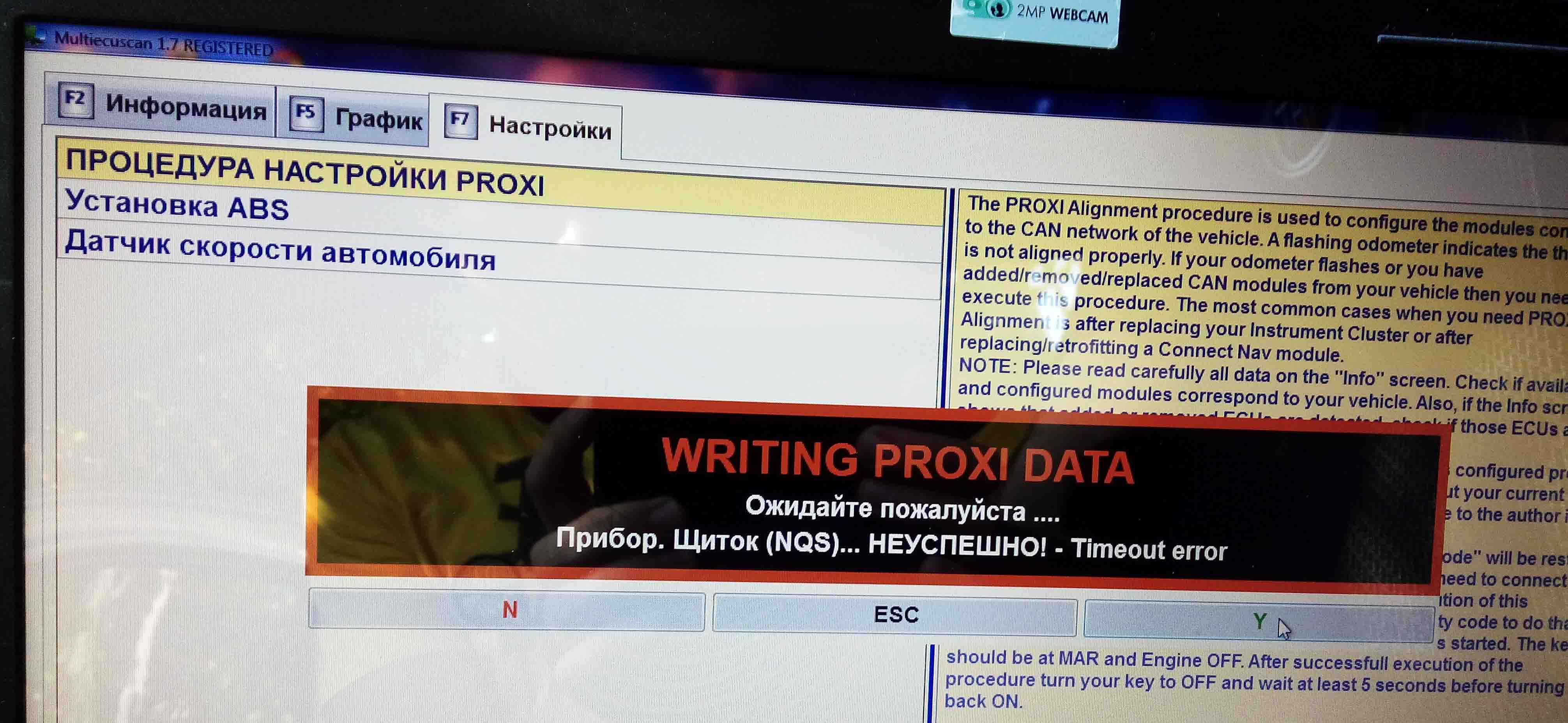

Пробовал через мультискан в разделе кузов/настройки/процедура настройки PROXI, к Body Computer подключилось, а на приборке выдало ошибку
