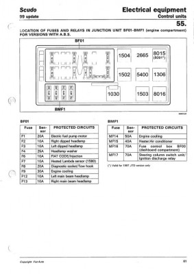

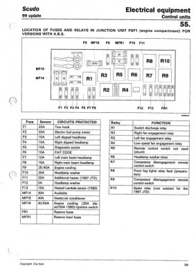

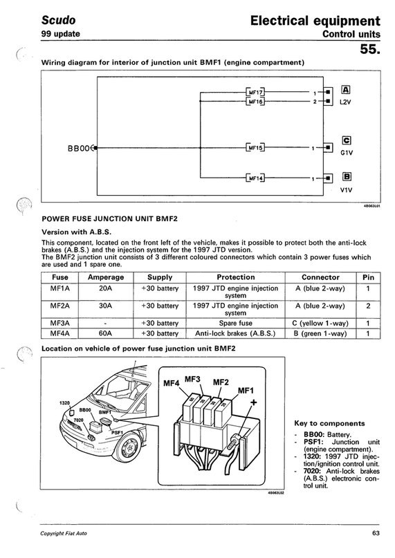

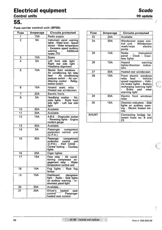

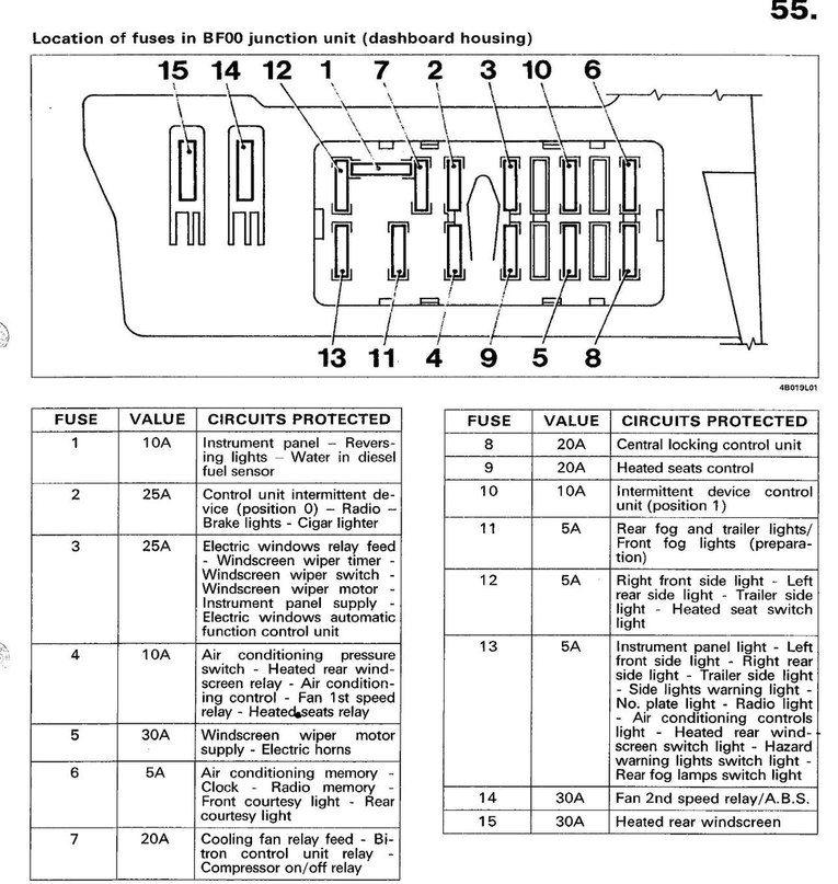

Может вначале нужно написать каких: в салоне или под капотом?
И дать фото своих - было несколько вариантов.
Есть инфа по Скудо для 1995-1999 годов http://vk.com/topic-16358787_29959699
Давай "мыло" - скину книги и электросхемы на разных языках для Улиссе і Скудо, или напиши на orest93@gmail.com
Здесь схемы под рулем

спасибо тебе огромное, за оказанную помощь, подошла с хема и под рулем и под капотом.
