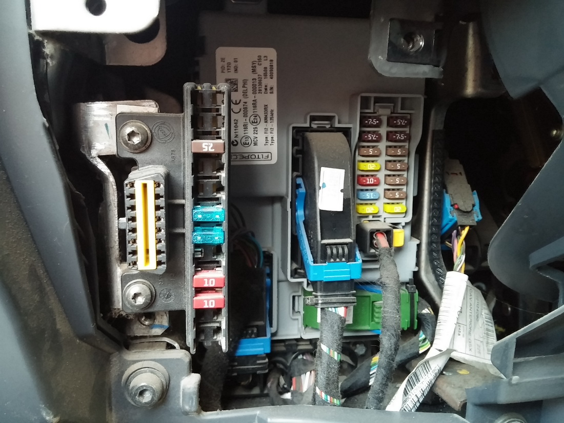

Хлопці, хто стикався, або знає де знаходиться на Фіоріно 2010 запобіжник прикурювача що в салоні? В книжці написано А30 F85 проте де саме нічого не сказано. Під торпедо таких не знайшов, під капотом теж... А зарядки від прикурювача так невистачає(

Под топедо, рядом с разъёмом OBD, два, голубенького цвета, 15А. Один на прикуриватель, второй на розетку.
Сам сталкивался, когда погорели

дякую друже!
