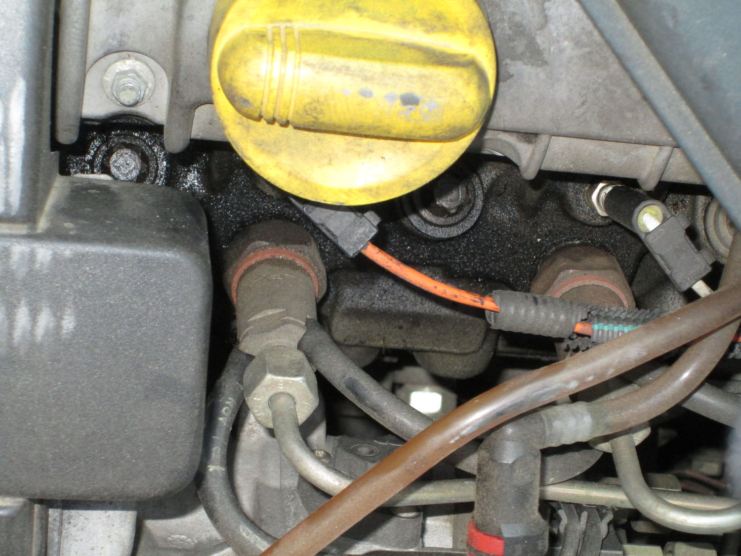

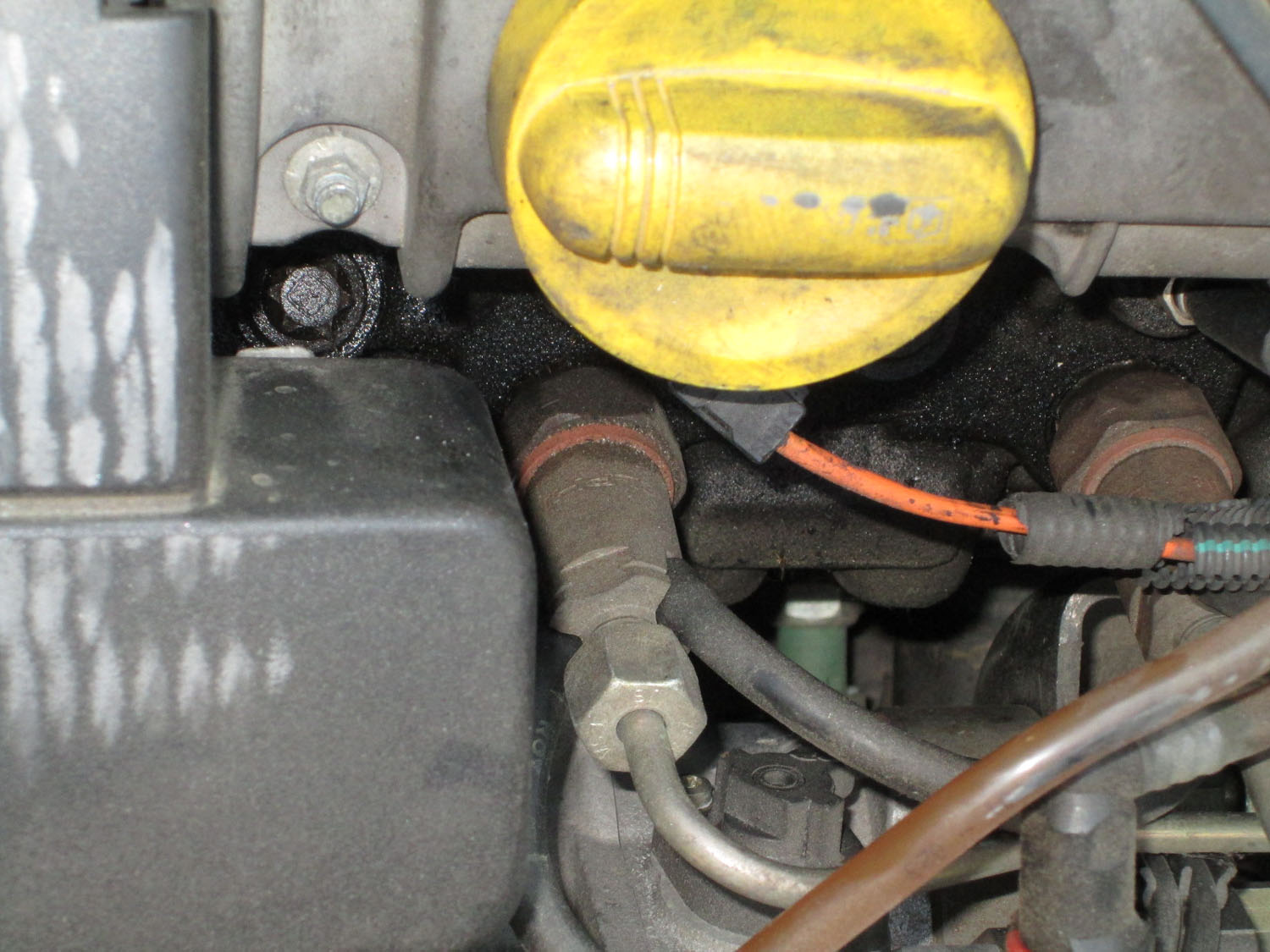

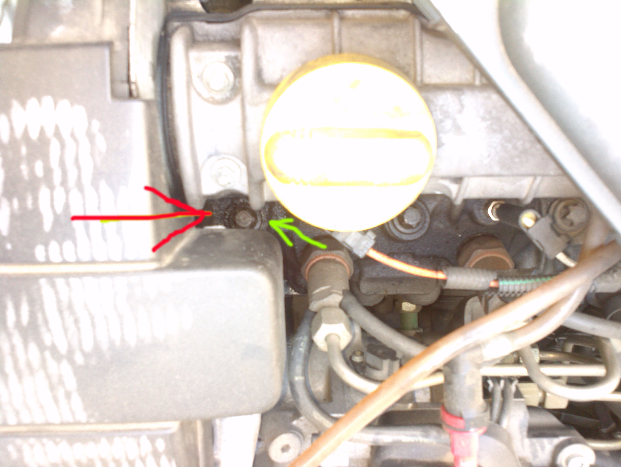

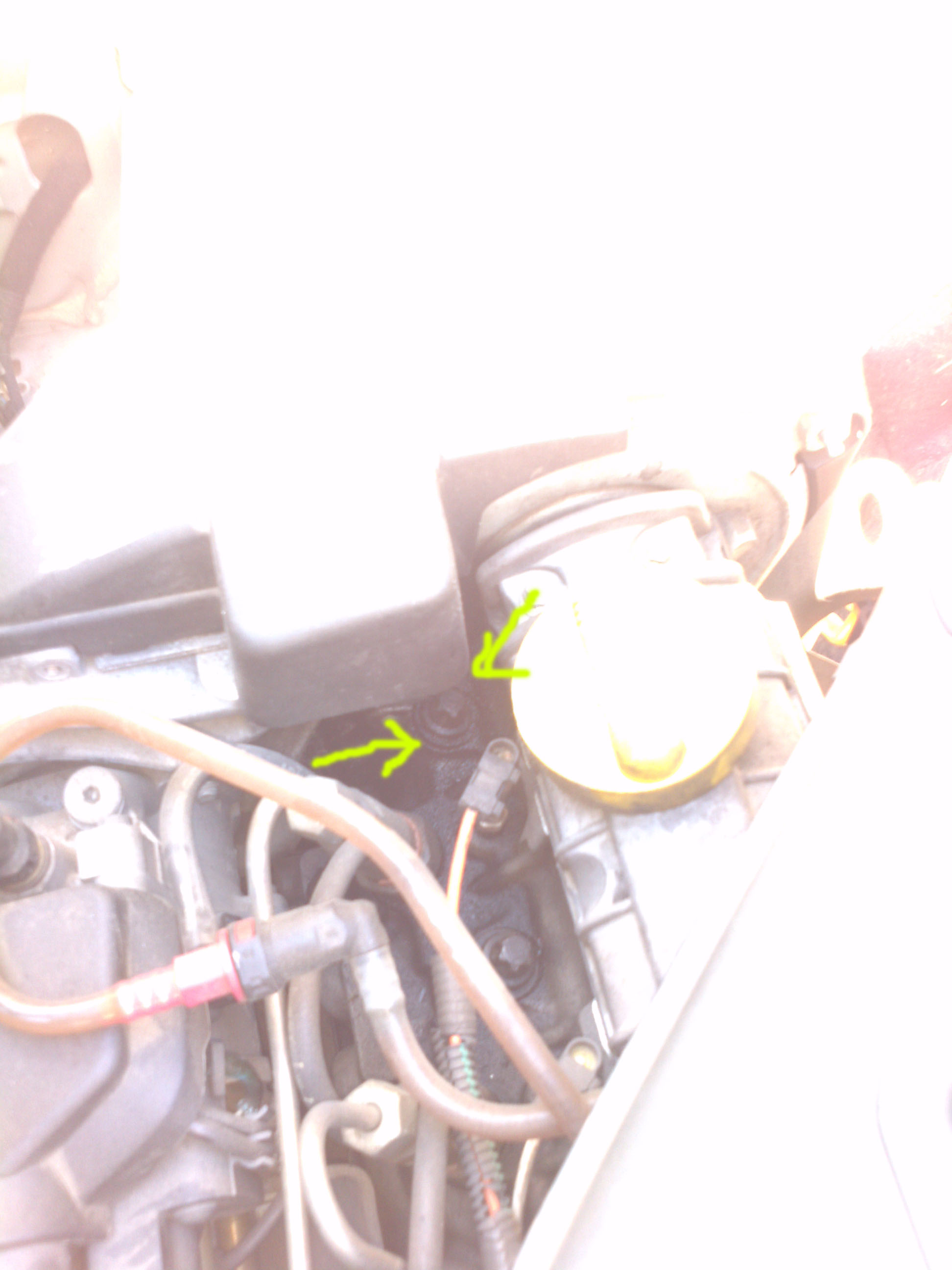

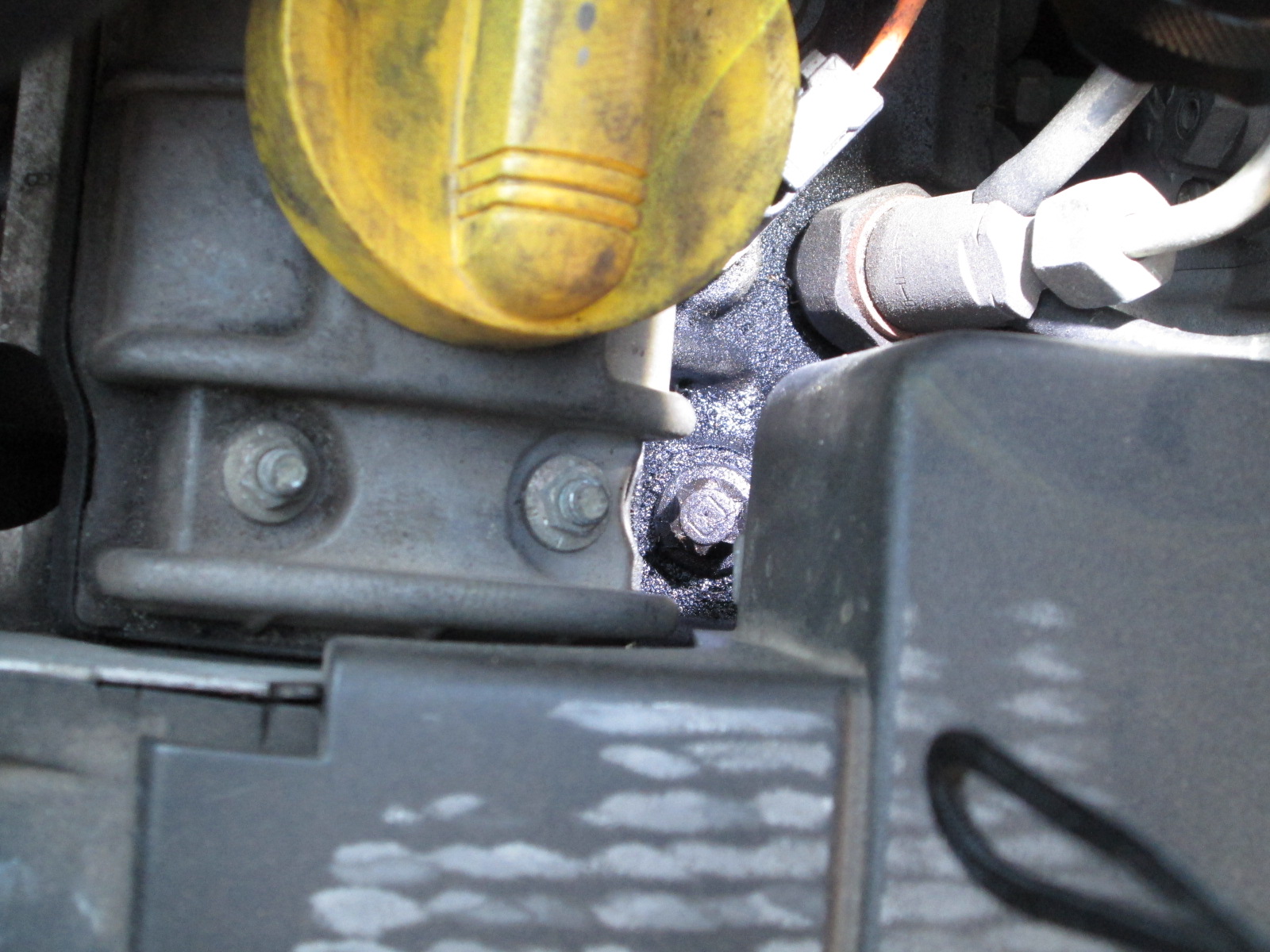

На двигуні біля якогось болтика поряд з форсункою було помічено мастило чи соляра, точно визначити важко ,але видно що протікає від тієї штуки яка вказана стрілкою, що то за штука така і в чому може бути причина, можливо там просто підтягнути треба або прокладка під тим болтом накрилась?

Похоже на болт крепления постели распредвала.А ты уверен,что не течет из-под клапанной крышки масло?

Ні в чому не впевнений бо в двигунах не розбираюся, але візуально то цей болт ніби, конкретно аж рідина по ньому видніється . А якщо припустити що це він , то це серйозно ? Ремонтується? До моториста поїхати полюбе треба буде бо сам я нічого там не зроблю.
Десь пів року тому міняли прокладки в двигуні, можливо не дотягнули , чи не може в цьому бути причина ? Rolling Eyes
СообщениеДобавлено: Ср Июл 02, 2014 19:51    Заголовок сообщения: Ответить с цитатой
Запхай туди пальця і понюхай чим пахне. Хоча теж схиляюсь до думки Unchik. Форсунка ніби суха по колу.

Зробив кращі фото, солярою не пахне, робив експертизу -чорне без запаху Smile.
Форсунка суха.

Если соляркой не пахнет,то масло.Если к мотористу поедешь-он скажет менять или просто подтянуть.

Ну для повної впевненості, одкуля воно протікає то я би компресором видув все звідти, а потім просто поспостерігати, звідки точно тече.
Хоча, можливо, від вібрації трохи болт відпустивсь.

Я б взагалі нікуди б не їхав. На крайняк, якщо нема компресора, то тряпкою протерти й підтягнути на 1/4-1-2 оберта.
Там біля тебе викладачів наших - з Механічного трохи живе Laughing Народ із тих, хто шарить, так що лови механіків. Після випускного, правда вони вже повідходили, так що вже, напевно, виглядають як рядові люди.
Якщо той болт не закалений, то можна було-б підтягнути, бо якщо закалку пройшов, то вони мають властивість лопати, й тут треба бути обережним.
А так то пошастай по книжці по ремонту, що воно там таке, і з чим його їдять.

Скорее всего маслице выступило. Сам ведь говоришь, что полгода назад меняли прокладки. Может пришло время их немного подтянуть. Я думаю, что ничего страшного

Якби ще ці преподи з собою набор ключів носили ... Smile , а головка болта чи гайка яка в маслі якоїсь дивної форми не схожа на стандартну, більш на якусь зіркоподібну схожа, та і головки такої немає а рожковим туди не долізеш , заїду нехай глянуть майстри.
