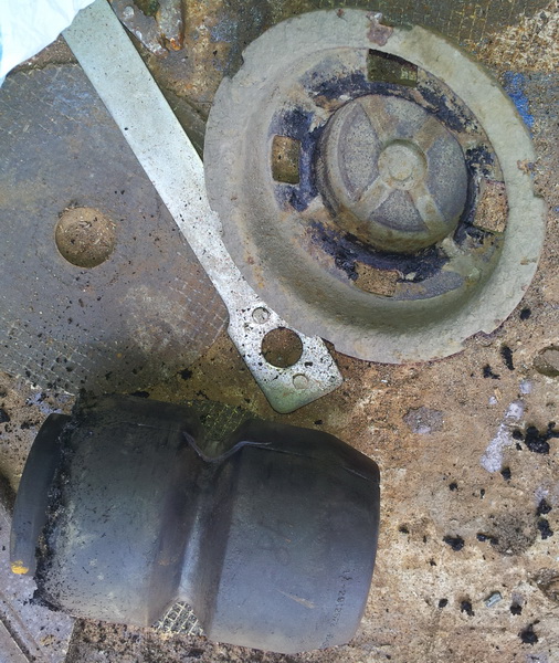

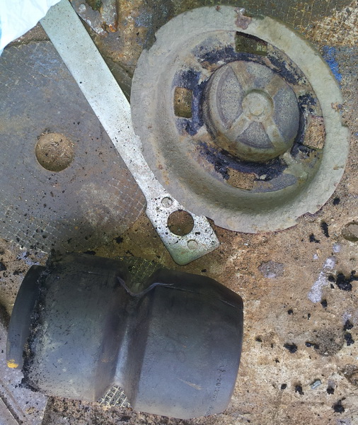

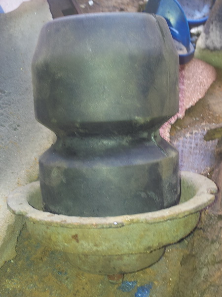

Добрый день! Тема отбойников уже объезженая, но всё же вставлю и я свои 5 копеек, может кому-то пригодится. В связи с недешовой ценой на отбойники Добло решил и я поставить ГАЗелевские, но для этого необходима небольшая переделка:
Берём ГАЗелевские отбойники (по 48 грн, так как по 20 дубовые и не внушают доверия) и чашки от добловских. Стачиваем болгаркой край отбойника до внутренего диаметра чашки
 Просмотрено:  801 раз(а)

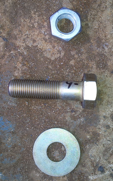

Берём 2 болта, 2 шайбы и 2 гайки
 Просмотрено:  638 раз(а)

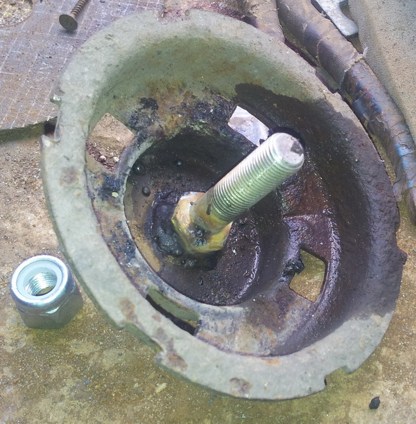

Привариваем болт к чашке
 Просмотрено:  806 раз(а)

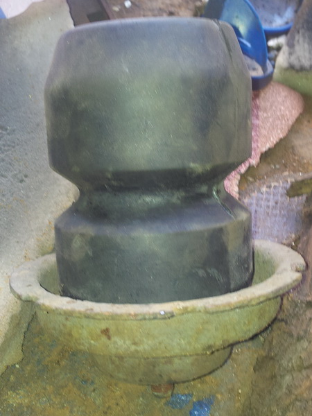

Одеваем отбойник на болт и садим обточеной стороной в чашку
 Просмотрено:  625 раз(а)

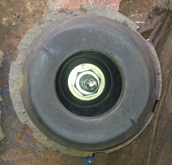

Одеваем шайбу и накручиваем гайку. Всё отбойник готов!
 Просмотрено:  712 раз(а)
