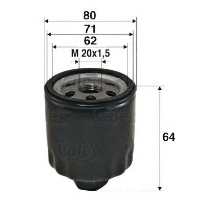

Доброго дня
можно ли применить RENAULT 8200768927 фильтр масляный на фиат добло 1.9JTD 105cv 77KW -2007?
RENAULT 8200768927 Масляный фильтр
Масляный фильтр
Характеристики
Высота [мм] 64
Размер резьбы M 20x1,5 - 1:1
Внешний диаметр [мм] 80
Внутренний диаметр 1(мм) 71 ~ 72 практический 1:1
Внутренний диаметр 2 (мм) 62
Вопрос
- Длина(высота) имеет значение ?
оригинал чуть короткие
- оригинальный какой давление открытия обгонного клапана - 1,2 бар ?
 Просмотрено:  298 раз(а)
Последний раз редактировалось: phosaly (Пт Июл 04, 2014 23:25), всего редактировалось 1 раз

Главное,чтобы совпадали физические параметры посадочного места и внешний габарит,например,большая баклуша фильтра может цепляться за ось привода.
Согласно протоколам SAE, фильтры,имеющие различия в технических параметрах,не могут иметь одинаковые физические параметры(резьба,диаметр,давление открытияклапанов и т. п...).
Если сильно скучно или бабок через край,то покупаем фильтр =Чисто для переделанного Добло,неофициально ввезенного в Украину,цвет-белый...=.

Фильтра масла,если только не центрифужного действия,все одинаковые,кроме конечно размеров и объёмов.Встречал масло фильтр где спецификация применения из 30 типов и моделей машин,начиная с азиатов и до Европы.Если подходит по размерам,ставь и не задумывайся,а перепускное давление клапана у них от 0.8 до 1.5 бар.,это индивидуально к каждому фильтру и к машине это не привязывается.

Нашел оригинал,
спасибо всем.
