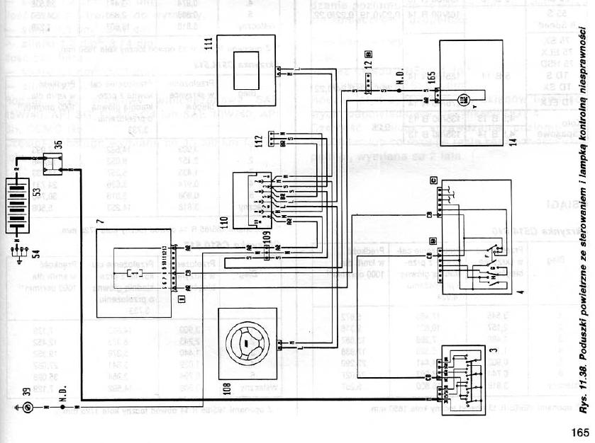

Описував дану проблему в бортовичку, оскільки дану проблему не вирішив, хотів би її якось відокремити, можливо комусь в подальшому інфа і пригодиться.
Отже цитую: «після заведення пунтиша-малиша, коли всі індикатори погасли не гасне подушка безпеки.
Чи не вийде так що лупане десь в дорозі мало не покажеться.
Де найти запобіжник який відповідає за подушку і чи можна його якось провірити. Морально забити на загорівшися індикатор не можу. Відкрутити лампочку і забити - чи не приведе це до чогось негативного, від’єднав уже і клеми на ніч з акумулятора, від’єднав від панельки кріплення, від'єднанв і під панелею провід який йде від подушки без міно. Розібрав подушку від’єднав кріплення лампочка не погасла... Є у когось поради???»
Методом тика розібрався де находиться запобіжник, самого верху третій зліва, попередній відповідає за магнітолу. Там стоїть запобіжник на 15, але він відповідає за майже всю панель. Так що як щоб він перегорів то і не працювали і інші індитакори. Принаймні б не горіли. Чи як в чому його суть?
От горить лампочка, а треба щоб вона погоріла і погасла. Варіант щоб не горіла взагалі уже знаємо, як можна організувати: 1. Вийняти лампочку. 2. Вийняти запобіжник – перестане горіти вся панель. 3. Витягнути біле кріплення з жовтим товстим дротом під кермом фактично біля педалі газу.
Але це все не приводе до правильності його погашення.
Нарив креслення, бо в мануалі окрім об означення нічого немає.
Пару уточнень в даній модифікації дві подушки безпеки.
