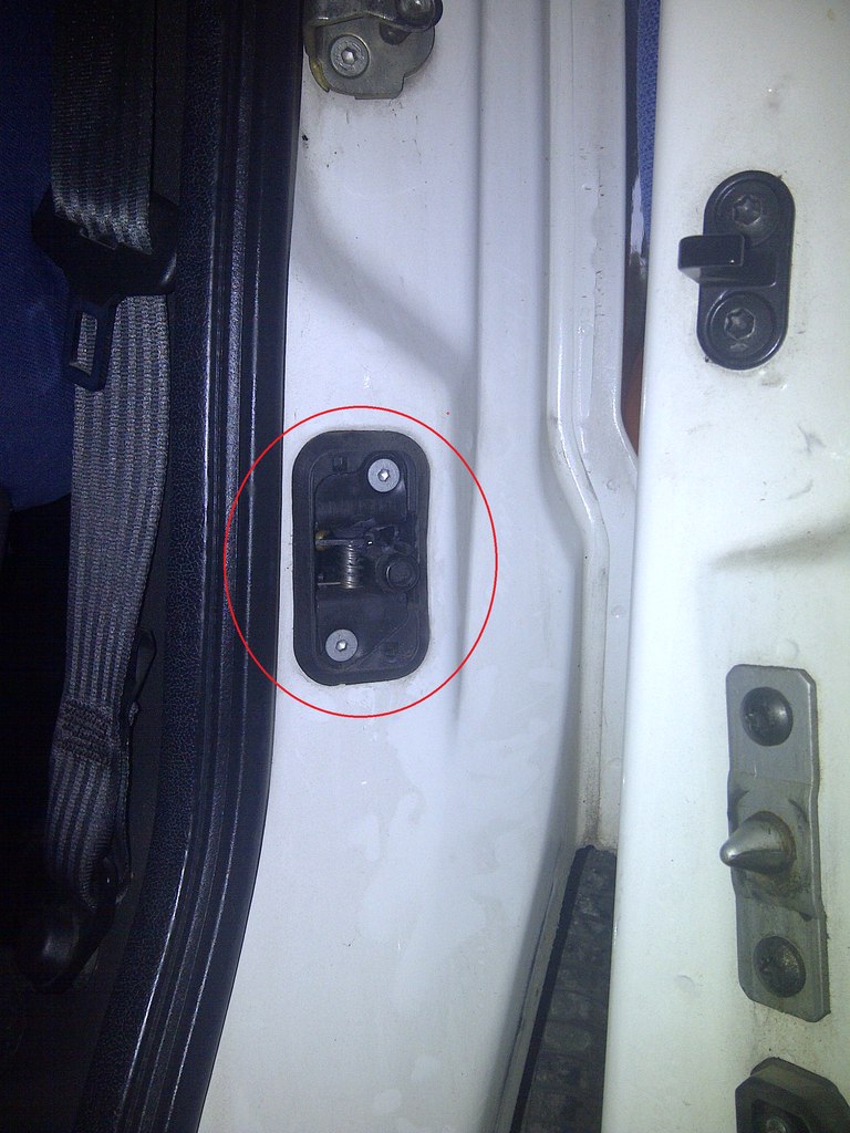

Відкрив задню ліву дверку і замітив ось таку штуку! Що це таке , підскажіть ? Question

упс.....забув прикріпити Very Happy ....ось...

Блокувальний пристрій, запобігає відкриванню дверей при заправці авто.

і як він працює? чи як ним користуватися?

На заправке, когда открыт лючок бензобака, происходит блокировка открытия левой скользящей двери. Дверь открыть нельзя, только чуть-чуть приоткрыть. Кстати, сломать очень легко и ремонтировать геморно. Так что рекомендую не проверять принцип работы. Very Happy
