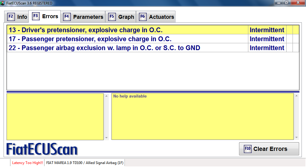

Привет,
У меня такая ошибка еарбега.Кто то знает почему она регулярно у меня появляется?

13, 17 Преднатяжитель ремня , что-то с взрывающимся зарядом(пиропатроном).
Возможно, просто истек срок годности.

А возможно ли на розьем подушки безопасности ( пиропатрона ) нацепить например какой резистор (диод) что бы погасить "беременного человечка"?.

Слышал,что так и делают,но значение резистора надо подбирать.[/code]

FIAT Marea Wikend 1.9TD100
