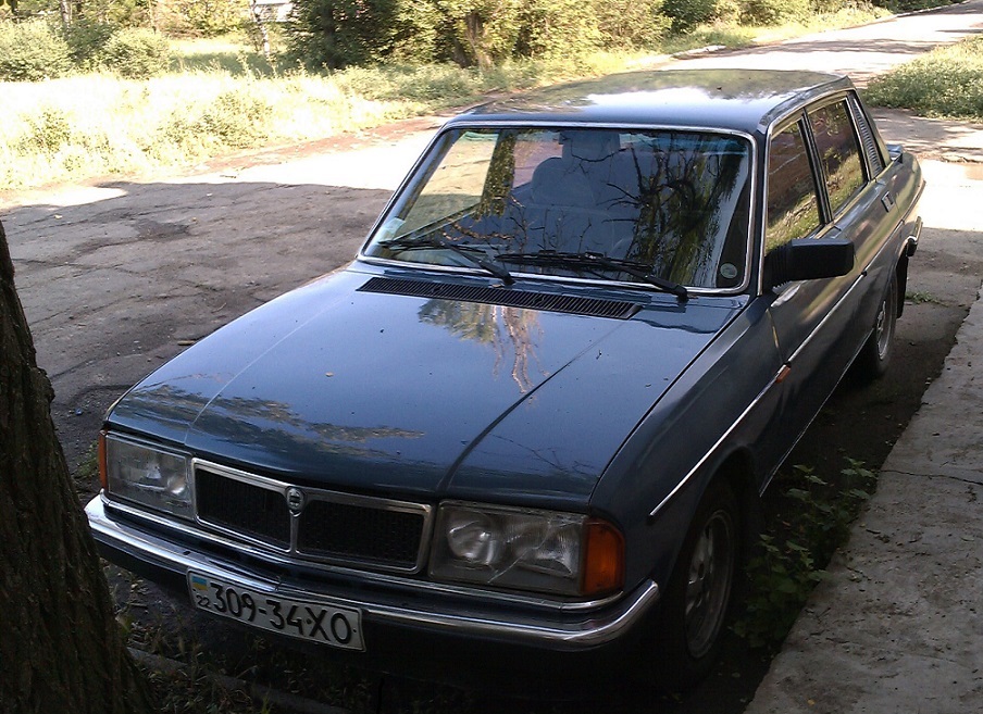

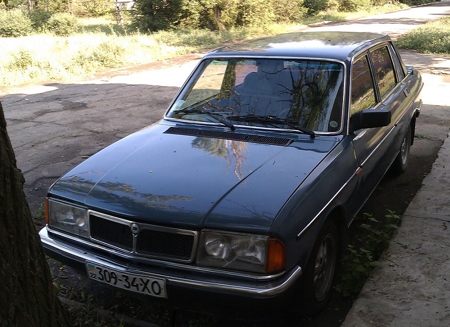

СообщениеДобавлено: Сб Дек 13, 2014 11:14    Заголовок сообщения: Ответить с цитатой
У меня стоит такая. На этой машине:
Ещё меня заинтересовали распредвалы с постелями. Мог бы у Вас купить если они в нормальном состоянии. И по приемлемой цене.
