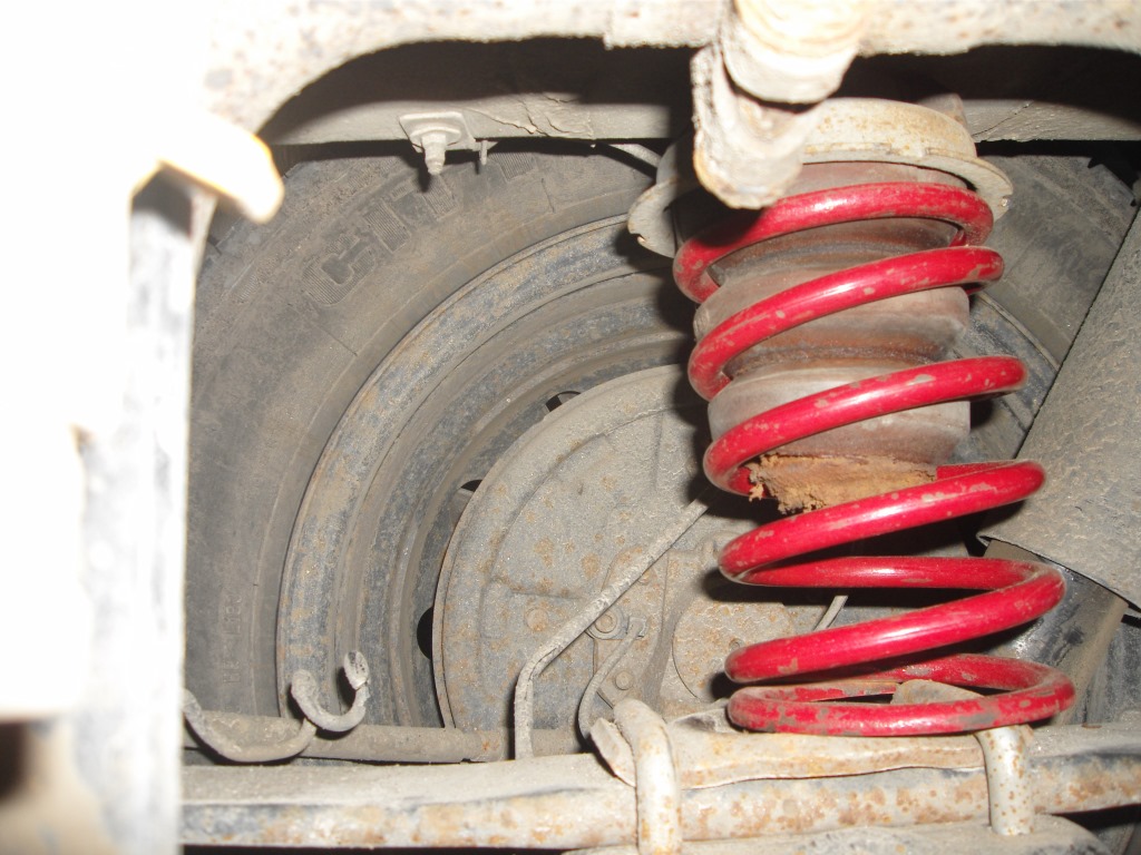

Добрый день всем ! Подскажите , пожалуйста , как улучшить заднюю подвеску авто . У меня на моем любимом авто зазор между отбойником и рессорой составляет всего 1 см ( по идее рессоры уже почти просели ) . Некоторые советовали прокатать рессоры , но этого надолго не хватает , а я слышал , что ставят назад пружины ( будет мягче и задняя часть поднимется . зазор увеличится между рессорой и отбойником ) . Кто может уже делал так , подскажите какие подходят пружины и , если есть возможность . сбросьте фото как получилось ? Заранее спасибо .

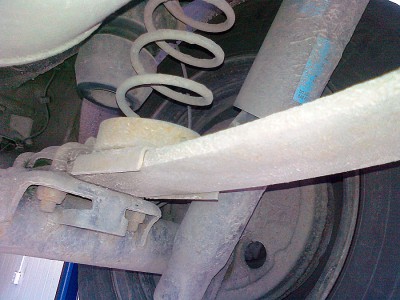

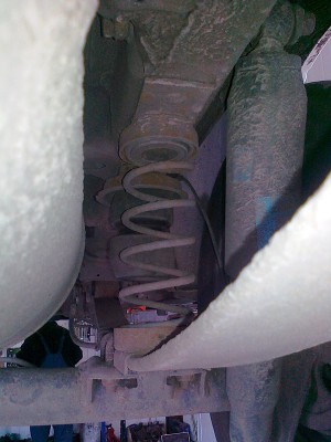

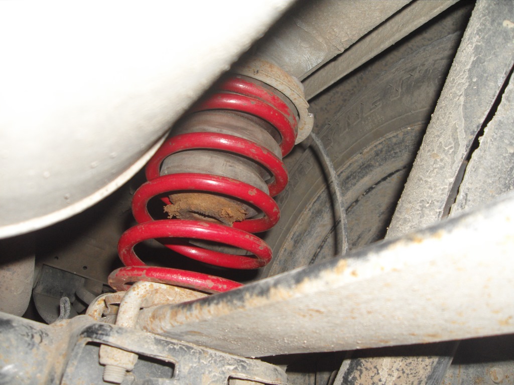

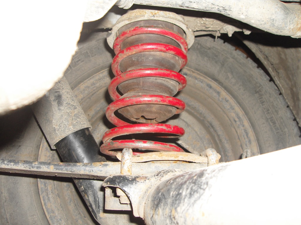

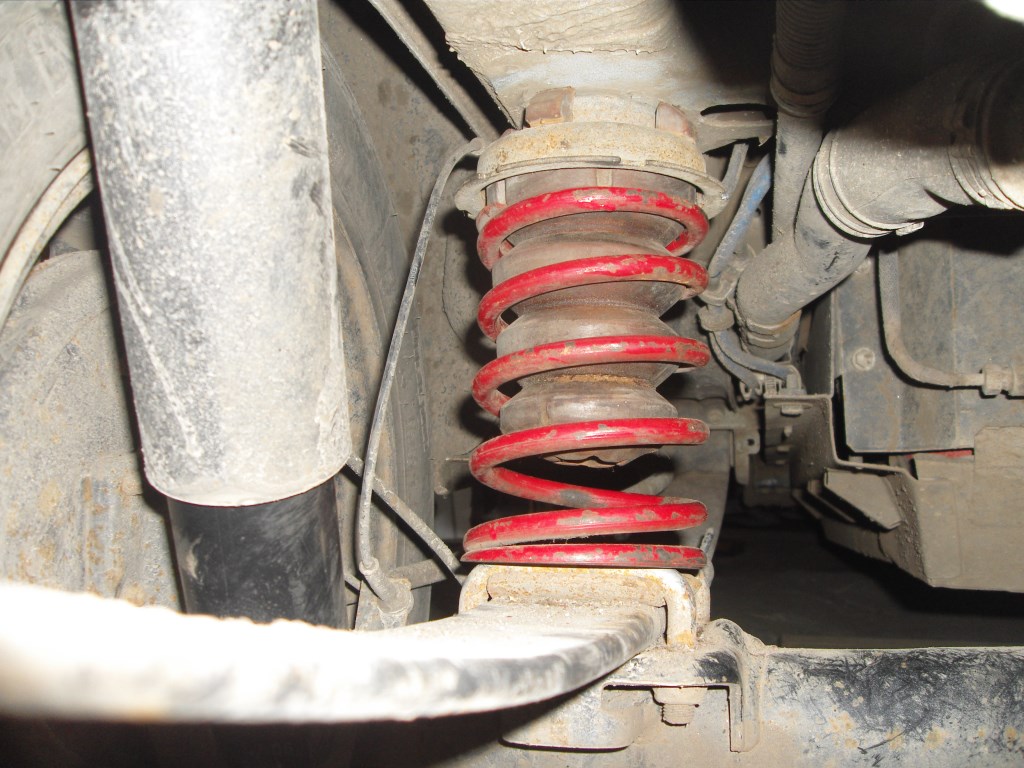

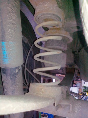

могу показать
 Просмотрено:  718 раз(а)
 Просмотрено:  826 раз(а)
 Просмотрено:  725 раз(а)
 Просмотрено:  755 раз(а)
 Просмотрено:  704 раз(а)
игорь 19777
Зарегистрирован: 07.03.2014
Сообщения: 567
Откуда: украина
СообщениеДобавлено: Пн Апр 21, 2014 21:20    Заголовок сообщения: Ответить с цитатой

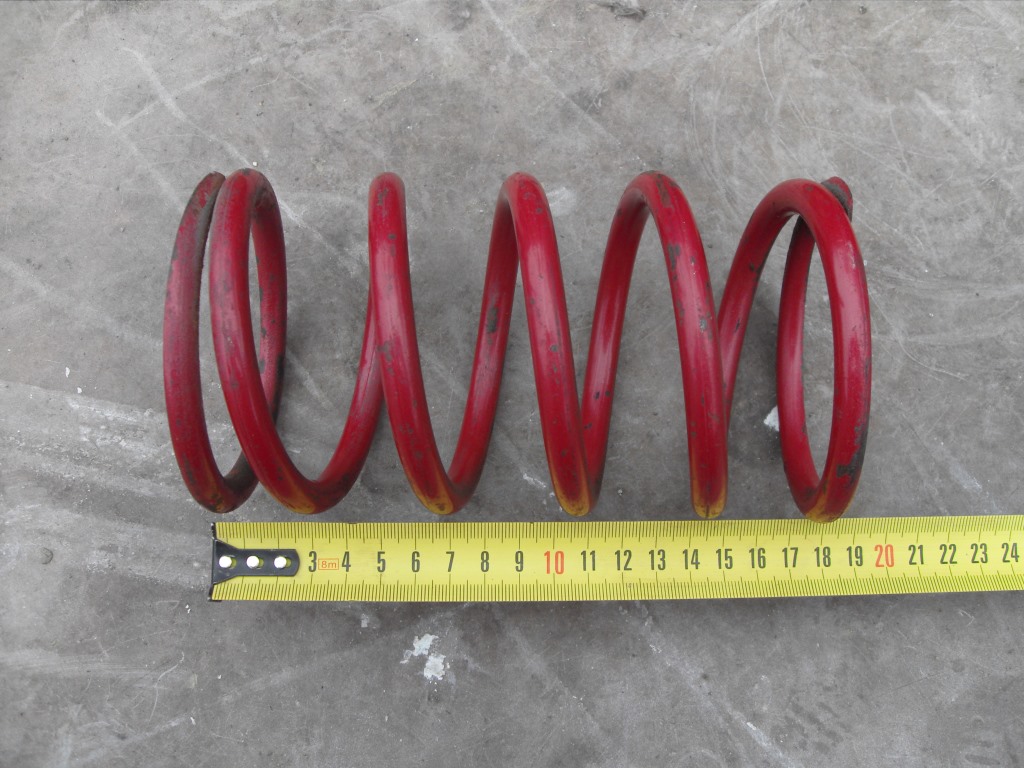

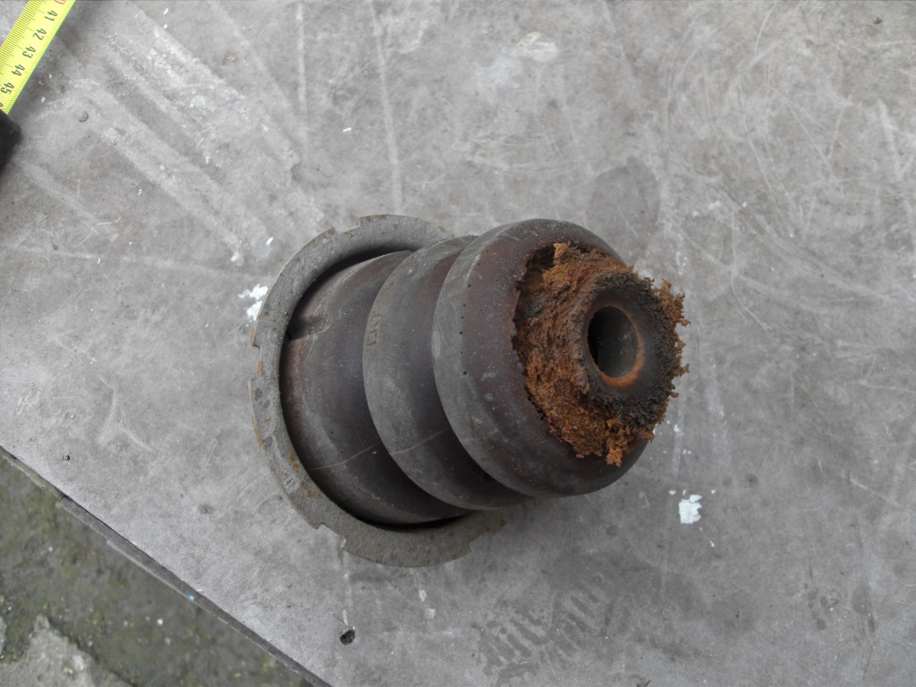

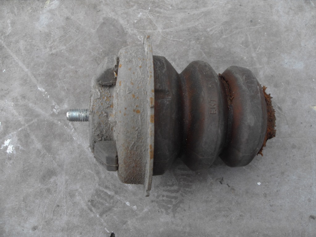

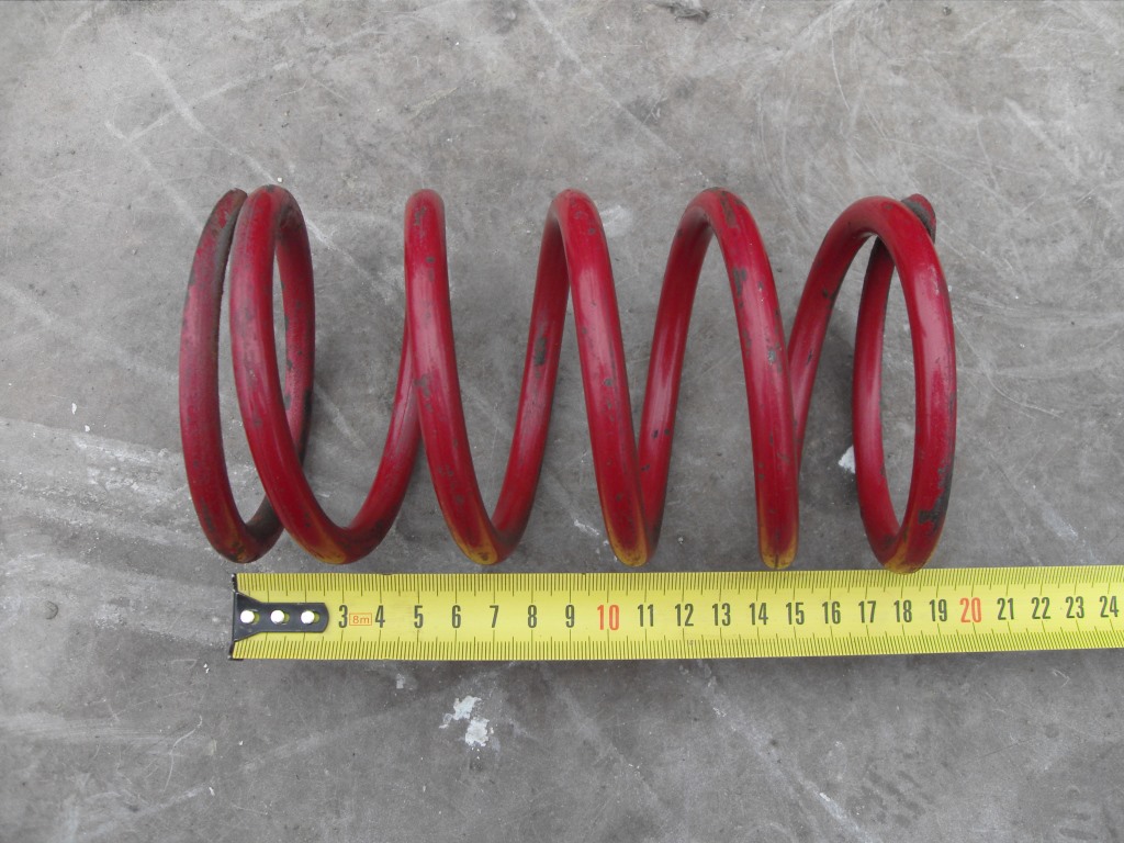

пружины взяты из вариатора ветра, комбайна палесье кзс-1218, вставил в отбойник, а низ просто лежит на стремянках, не закреплены, так и катаюсь, пока очень доволен, буду усовершенствовать.

Просто и со вкусом! А пустая стала мягче или наоборот?

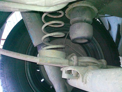

Ох народ, Вы явно не смотрите Ф-1, в 2009 в Венгрии из болида Формулы вылетела пружина и Массе в шлем, а прикинь тут без всякого крепления - и она по любому когда то вылетит, Вы поедете дальше а сзади по закону подлости кто то эту пружину "словит", дай бог не в лобовое !

в моем случае крепится и снизу и в верху

Так как подвеска стала мягче или наоборот. Question

Тогда другое дело, но так как на фото Shocked Shocked
http://club-fiat.org.ua/forum/38-1449-10 друзья почитайте здесь а то много писать

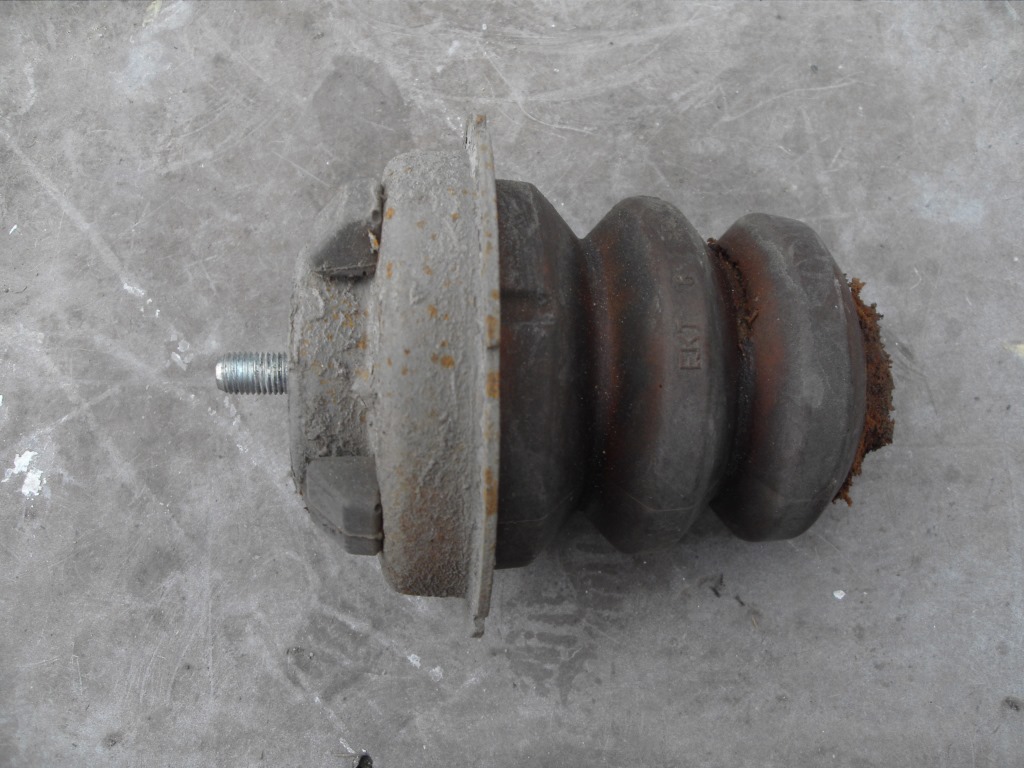

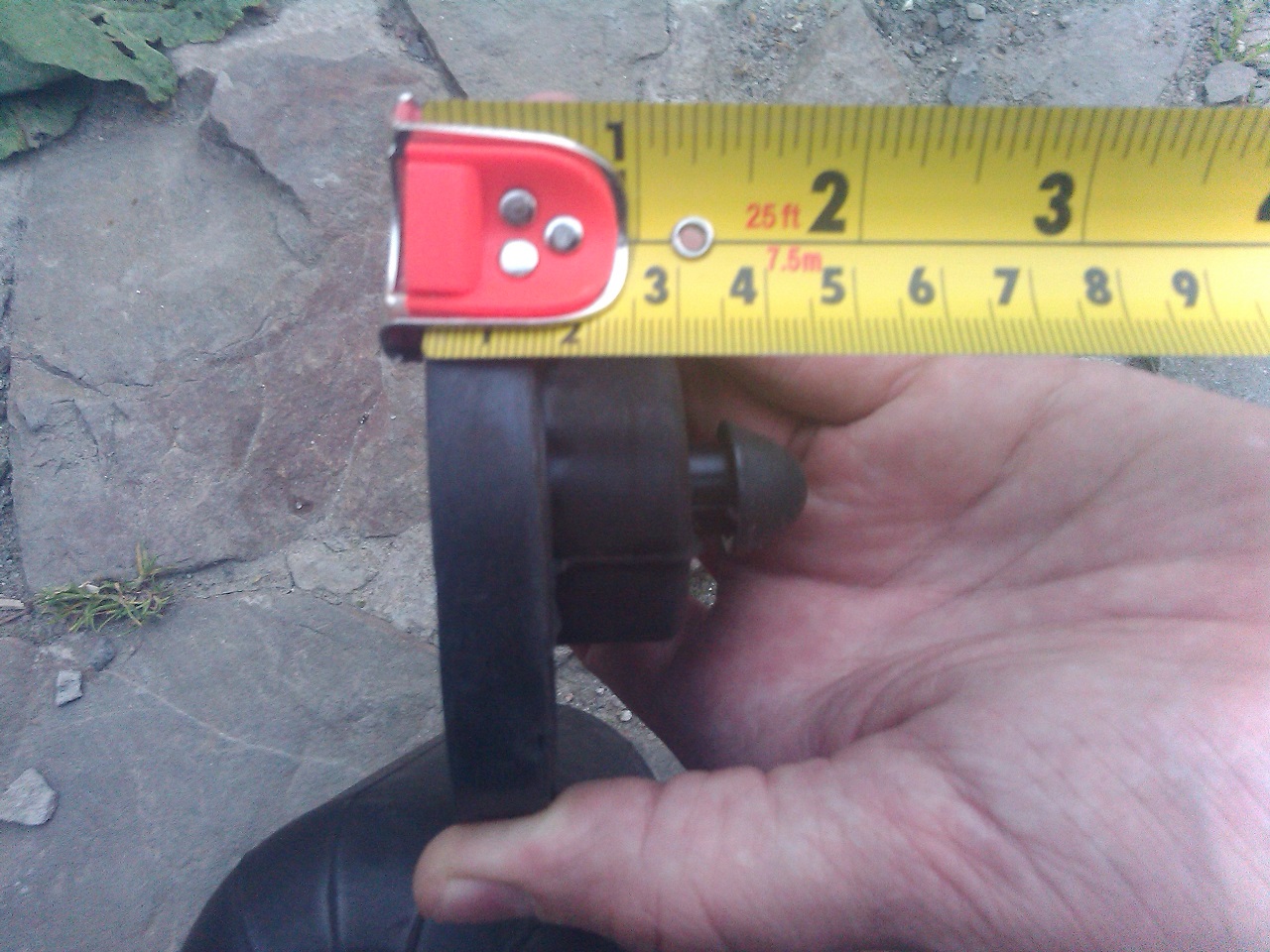

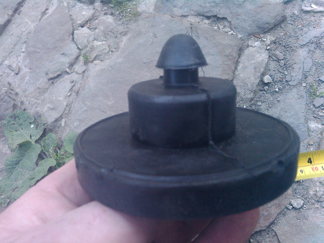

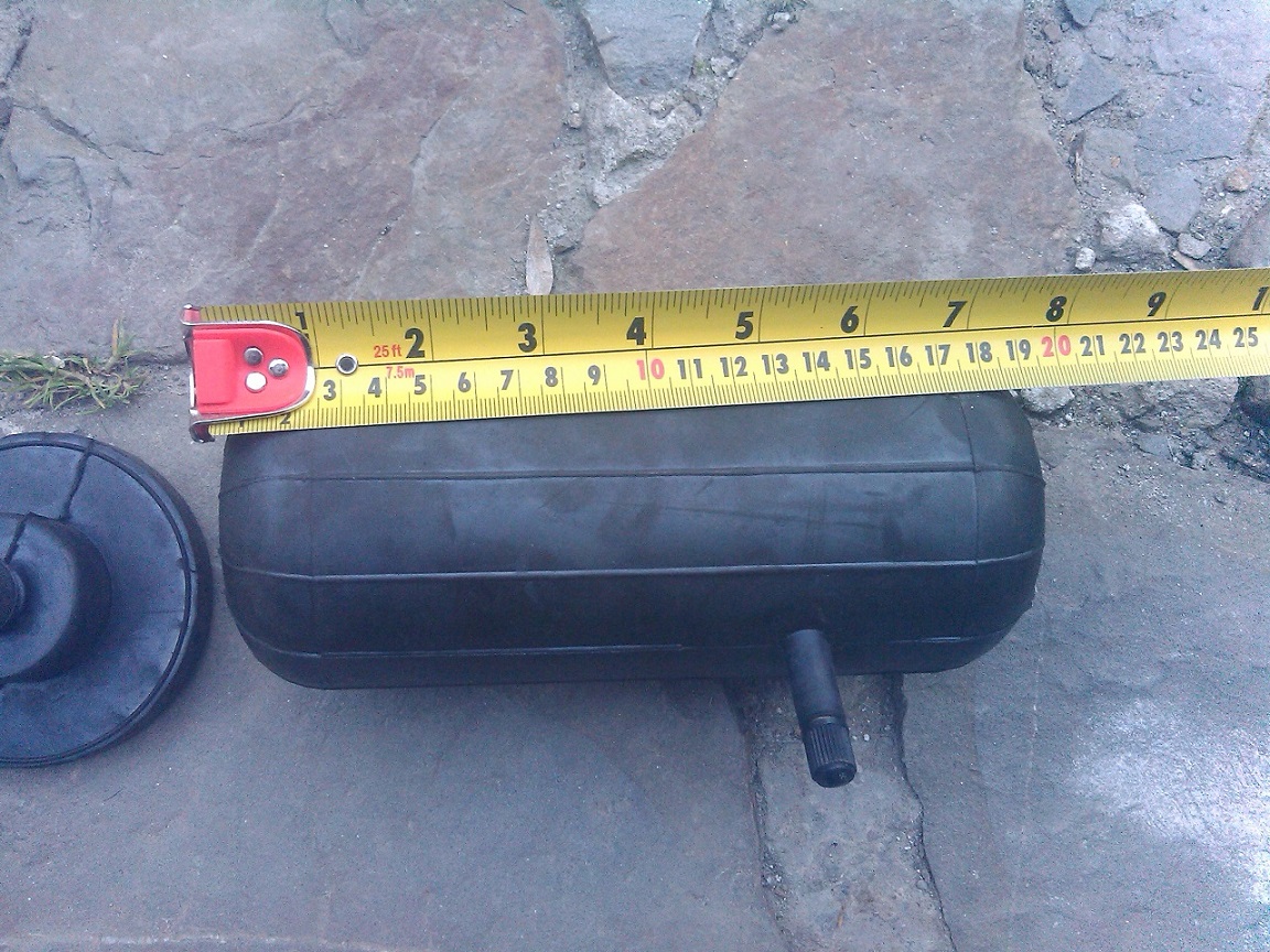

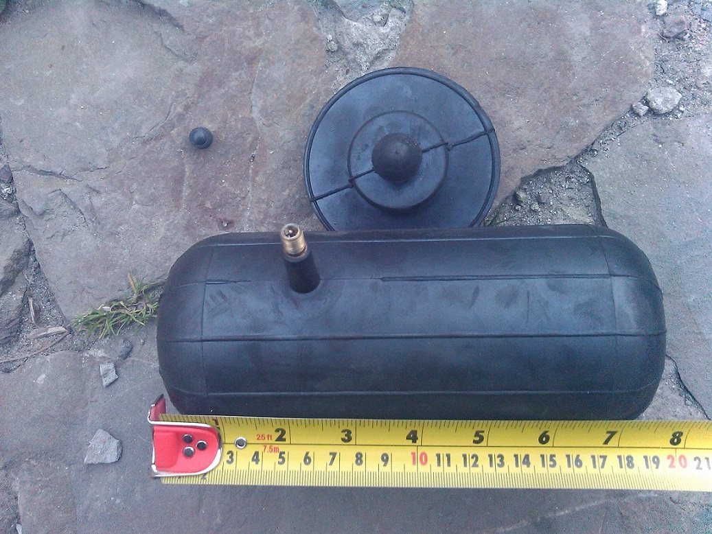

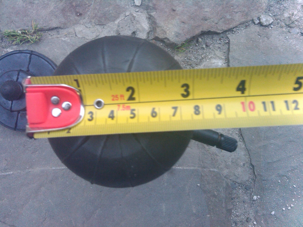

Сьогодні в гаражі знайомого попались такі подушки, якби їх замість відбійників ресори змонтувати?

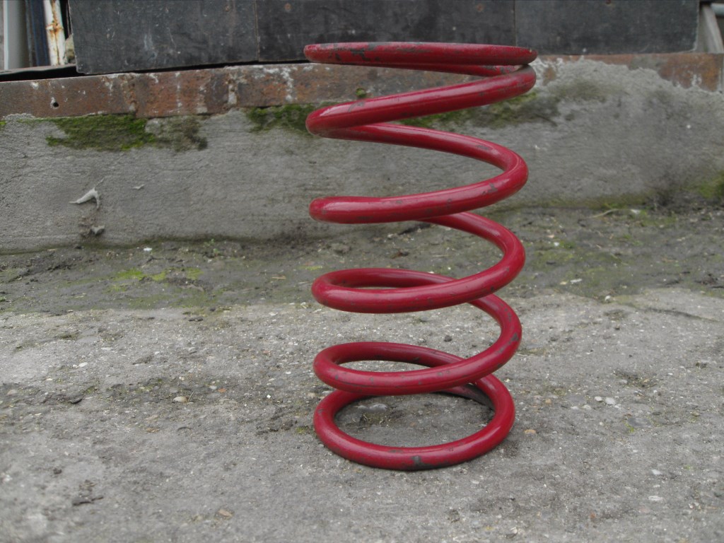

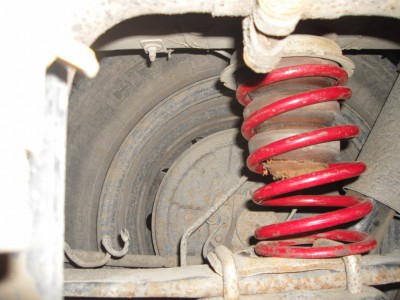

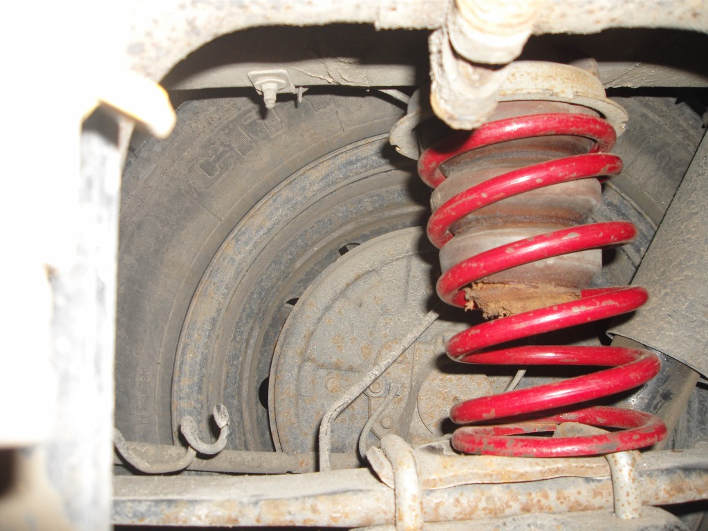

Вот дошли руки, пофоткал свою переделку, кузов макси в таком виде машинка приехала с Германии, поэтому не могу сказать что из чего взято, по мягкости или жесткости также не могу сказать, меня все устраивает, почти три года езжу, проблем нет. Если кто хочет в живую посмотреть, пишите в лс.
