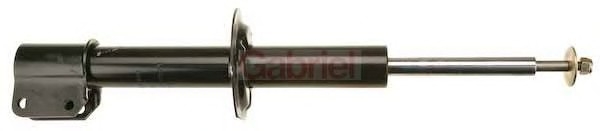

Авто у меня YUGO FLORIDA копия как я понял разных фиатов .
Помимо проблем с инжектором стала проблема передних стоек .
Прошу помогите определить с какого фиата подойдут и если кто может каталожный номер стойки укажите .
Еще просьба дорогие не предлагать бюджет ограничен .
На фото стойка такая какая мне нада .
Немного инфы
Вид амортизатора давление масла
Диаметр [мм] 45
Диаметр поршневого штока [мм] 20
Длина 1 [мм] 553
Длина 2 [мм] 389
Размер резьбы M10x1,0
Система амортизатора двухтрубный
Способ крепления амортизатора верхний стержень
Сторона установки передний мост

СообщениеДобавлено: Пн Апр 21, 2014 22:06    Заголовок сообщения: Ответить с цитатой
глянь на монро 11011 и аналоги, такие ставились на ритмо-1
horseus продавал пару газовых практически нашару.

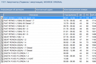

Сообщения: 25294
СообщениеДобавлено: Пн Апр 21, 2014 23:22    Заголовок сообщения: Ответить с цитатой
по применимости смотри. тебе надо ритмо-1.
ибица-малага-1 - это как бы не совсем ритмо-1 по подвеске.
по идее может быть идентичное, но это не проверено, и каталог не подтверждает идентичность.
и, да: регата тебе не подходит Smile это уже ритмо-2, другой диаметр пружин, монро 11045.
