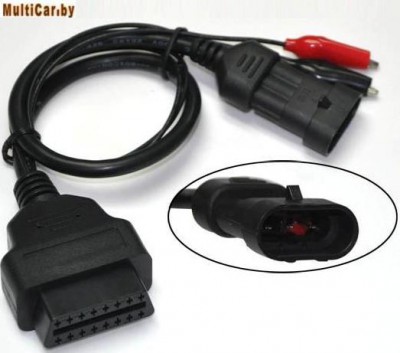

Очень интересно есть ли возможность диагностировать Tipo?
Лично у меня есть вывод 3 pin под такой разъем как на картинке!
Покупать для проверки подойдет не подойдет, жаба давит!
Нет.

Х.З. когда я диагностировал у одного кулинара то фишка была точно как у тебя на картинке. Такой же трехпудовый мазер + крокодильчики на питание .

ЕЛМ-ы италомобили с протоколами до ОБД2 не читают
