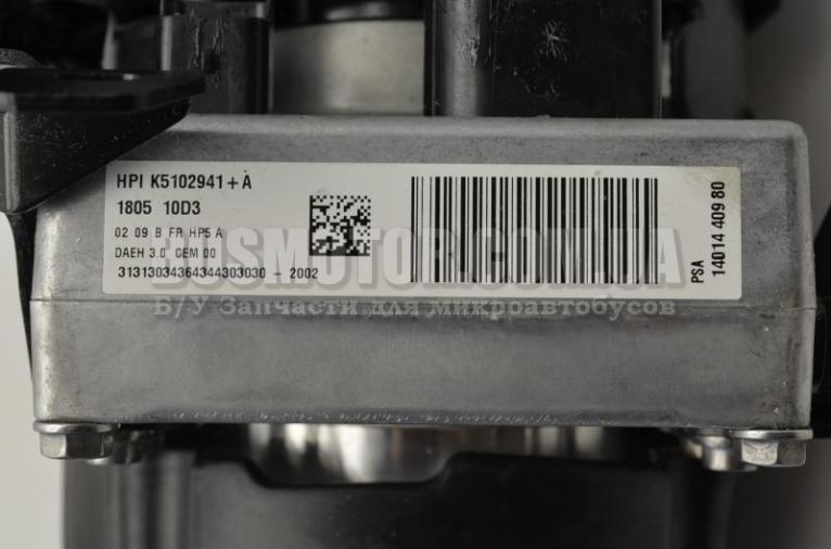

помогите,плиз!
не могу найти каталожній номер єтого єлектромотора
Sova ®
Зарегистрирован: 05.10.2014
Сообщения: 24
Откуда: Черновцы
Авто: FIAT SCUDO ll
СообщениеДобавлено: Вс Июл 12, 2015 21:52    Заголовок сообщения: Ответить с цитатой
kosku писал(а):
помогите,плиз!
 Просмотрено:  526 раз(а)

СообщениеДобавлено: Сб Июл 25, 2015 15:31    Заголовок сообщения: Ответить с цитатой
спасибо!
теперь уже сам имею в гараже снятый и разобраный ГУР.
