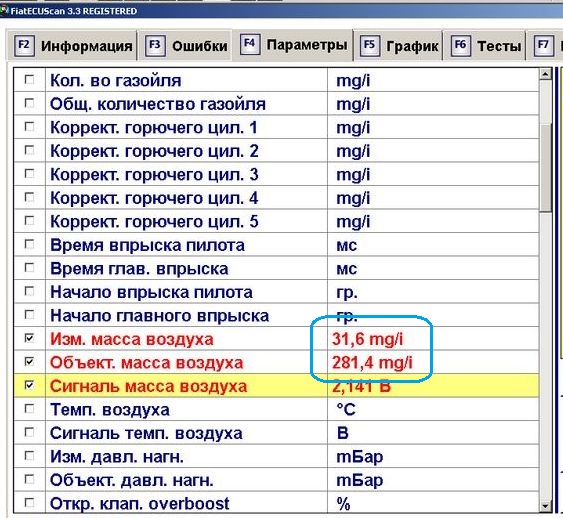

Проблема в следующем:
По "книжке" расход воздуха должен быть один, а комп видит другое.
Датчик расхода воздуха рабочий, побывал подставлять новый - все идентично. Напряжение правильное.
В общем то что должно быть и то что видят мозги постоянно отличается приблизительно в 10 раз. Куда рыть?

Сколько Добло диагностировал у всех приблизительно также. Так что не парься. Это видно косяк разрабов эсускана

І в мене така сама туфта показує,теж сумнівався..

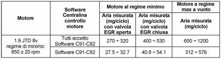

На добло тоже так показывал.Зависит от SW версии зашитом в ЭБУ.Если смотреть по таблице по напряжению, то ваш датчик немного занижает показания.

Был у официалов, ковырялись часа 4, разбирали все патрубки, все перемеривали - но ничего не смогли сделать, хорошо хоть был купил на скидку 80%, а то бы за ничто заплатил бы 280 грн, а так хоть 80.

Дык уже ответили что по показаниям норма,так у многих показывает.Ну если официалы ничего не могут сказать,то что тогда нам смертным делать Laughing
