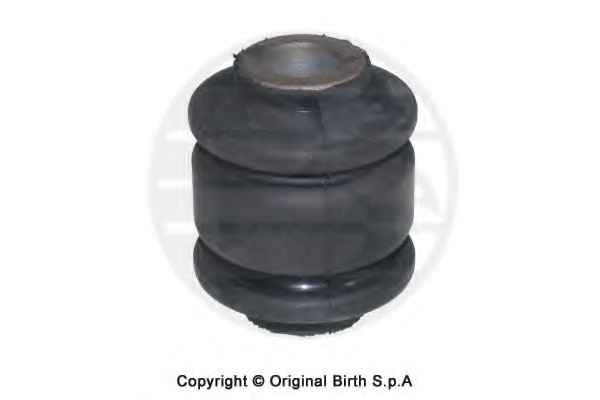

Помогите найти втулки (нижние) амартизатора на фиат скудо 2003 года. Обошёл весь рынок - нету ничего подходящего! может кто-то знает чем заменить?
внутреннее отверстие - 12, длина - 44 , ширина -37

В чому проблема? Повно в усіх інтернет-магазинах - від 35 гривень - є і в наявності, і під замовлення.
http://www.partsmarket.com.ua/parts/fia-1472116080/?search=1
http://www.real-avto.com.ua/parts/fia-1472116080/?search=1
http://interauto.net.ua/search/?search=1472116080&search_type=article

большое спасибо!!!...если честно в интернет магазинах не искал, после разочарования на перова...

я ставил с ваз 08 заднего нижнего амортизатора, только по длине нужно укоротить гдето 0.5-0.8см

Только они умирают месяца через три.......Колхоз есть колхоз.....

уже 15 тыс без проблем.
