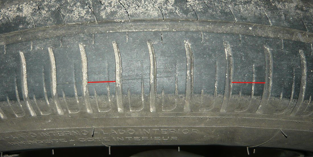

Croma писал(а): | На покрышки свои гляньте.
Там переменный шаг рисунка для исключения резонансов. | шо шо ?!

ехть..... точно разный шаг протектора...
Скажите люди, этого только я не знал, или я не один такой?
Пришлось идти в гараж доставать летнюю резину фоткать, иначе сна не видать.

Юрий спасибо за свет, вопрос по сути развеян

Веталь
Та я тоже раньше думал что это просто резина так некачественно сделана
