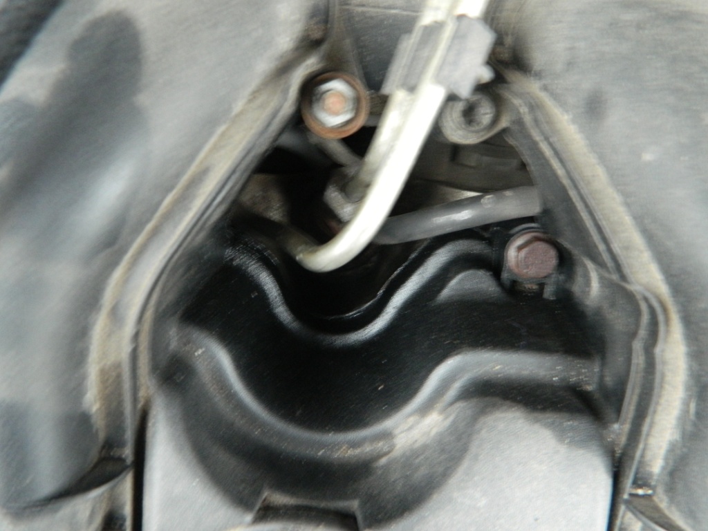

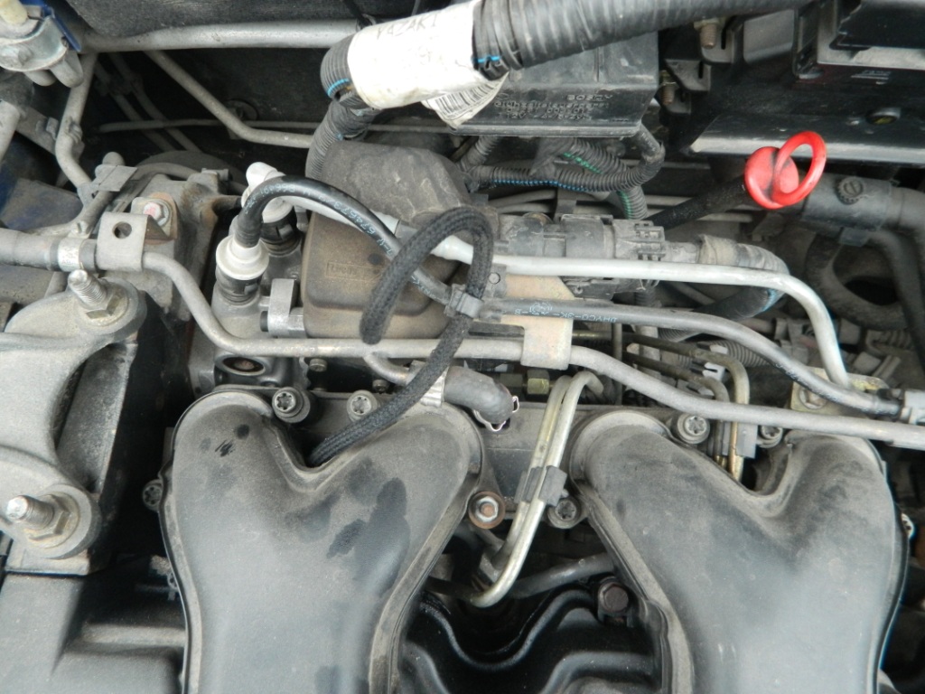

Лопнула трубка обратки. Той кінець, який ховається під впускний колектор. Чи можливо зняти колектор самому на вулиці, які є нюанси? І чи можна тягнути на буксирі машину, якщо є ГУР, а двигун вимкнений.

добавив фото, на верхній фотографії якраз і видно вільний кінець трубки.
на нижньому показав куди вона повинна ховатися.
CreAtoR, можливо я помилився з назвою цього патрубка, то виправте мене, щоб не вводив в оману нікого.
ну да, это обратка. но клапанную крышку снимать ни к чему.
открутить впускной коллектор - придётся, под ним форсунка спряталась.
ну я б ещё задумался от чего стащило шланг - там вроде такого давления не должно быть. _________________ СТО [:ІЖАК] - діагностика, ремонт і кава ^-^
Або патрубок дерев'яний і злетів, або забита.
Бо в результаті там буде тиск, який видає паливна помпа. _________________ This message was sent without a virus, please destroy some files by yourself.
Кінець трубки потрісканий, можливо після морозів лопнув, або запарафінило. Але заводився і їздив без проблем. По периметру всієї кришки потьоки, ніби сопливить видно на фото. . Самому реально зняти впускний колектор на вулиці без ями? Поїхав би на СТО, але ж соляра все заливає.

Тянуть на буксире машину можно и нужно. Посреди дороги такое не делается. ГУР работать не будет, ничего, покрутишь баранку. Тормоза будешь давить со всей дури, тоже не катастрофа.
Яма тут ни к чему. Снимай крышку аккуратно, без насилия. Не жалей вэдэху. Верхний ряд винтов вкручен в латунные бобышки, впрессованные в пластиковое основание, возможен излом посадочных мест. На фото видно, что уже как минимум один такой винт заменен на шпильку. Нижний ряд винтов (по- моему, три винта) вкручены в алюминиевый корпус. Возможно, прикипели. Чтобы снять крышку, нужно еще отсоединить воздушный патрубок от корпуса фильтра (по крайней мере, мне так удобней было) и отвтнтить этот патрубок от кузова (два болтика). А еще нужно будет открутить два болта на фланце в месте захода сапуна в коллектор. Ничего сложного. Под крышкой кольцевая резинка-прокладка круглого сечения, должна лежать точно в пазу.
А там смотри, ищи причину. Течь из-под крышки коллектора и сброс трубки, думаю, не связаны никак. Возможно, крышку коллектора полностью снимать не прийдется, только отвинтить и отодвинуть в сторону, на сколько даст патрубок сапуна. _________________ Where's the revolution? Come on, people! You're letting me down!
