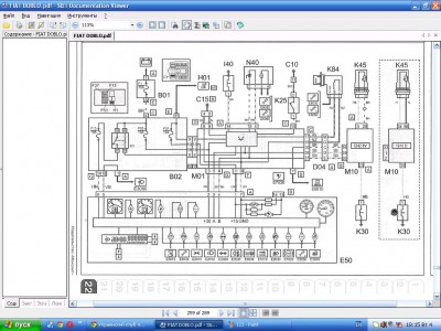

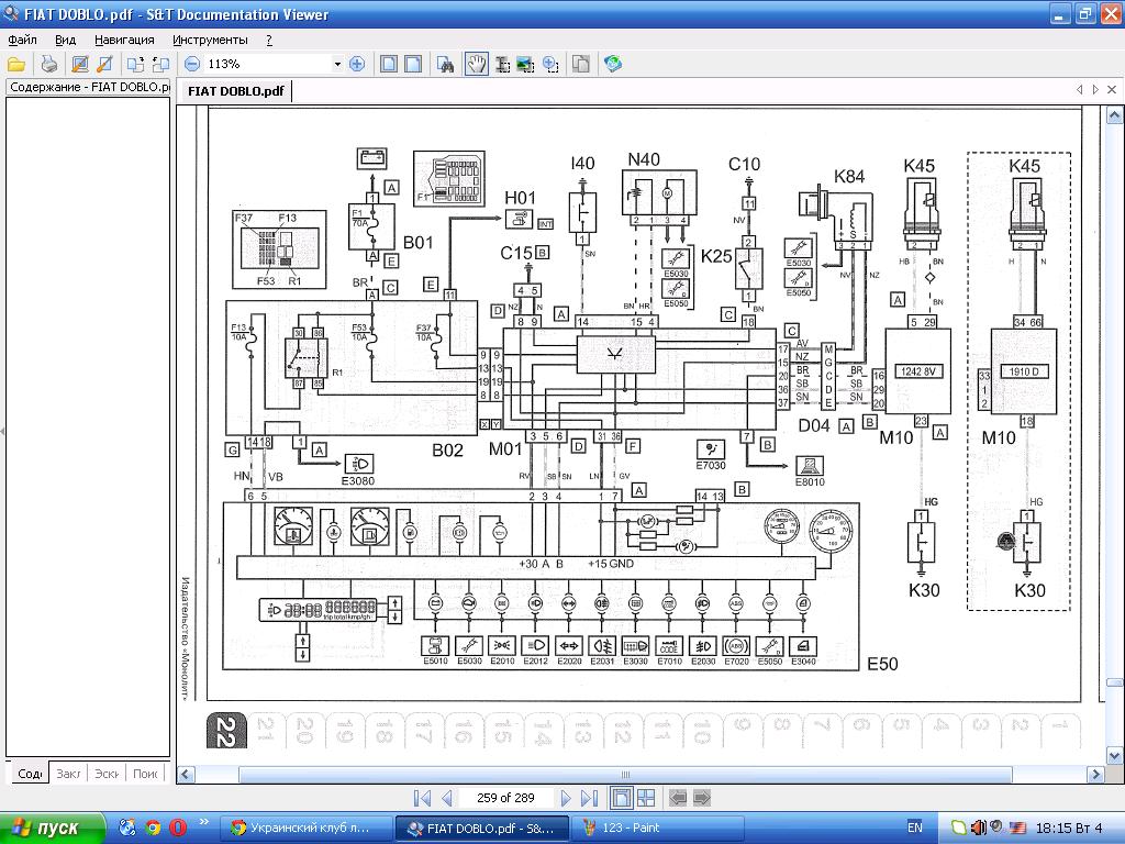

Перестав моргати передній лівий поворот. Зняв лампочку. Поставив назад. Перестали моргати всі повороти, тільки чутно як цокає реле. При повороті ключа перестали світитись на панелі всі індикатори (зарядки, масла,свічі накалу, абс, чек, код, та всі інші крім ПОДУШКИ(світить)), також не працює підсвітка панелі. Двигун заводиться. Схемку маю, але куда копати в першу чергу? Може в когось було подібне? порадьте будь-ласка.
ну наверное
1. предохранители
2.контактная группа замка зажигания
02041976

Запобіжник № F 53 - 10А, блок знаходиться зліва від керма . Вирішилось питання. Інформацію знайшов на http://club-fiat.org.ua/forum/38-3769-3. Одразу побіг до машинки і перевірив. Дякую хто відізвався.
