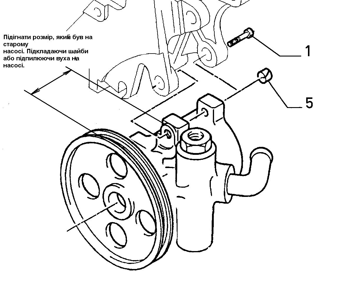

Помогите советом,поменял насос гур, поставил новый фирмы МSG, обнаружил не соосность шкивов на 1 ручеек, что с делать-то можно?машина фиат скудо 1,9 тд. Будет ли тереть ремень?

Можна так.

Я колись шайби підкладав.
