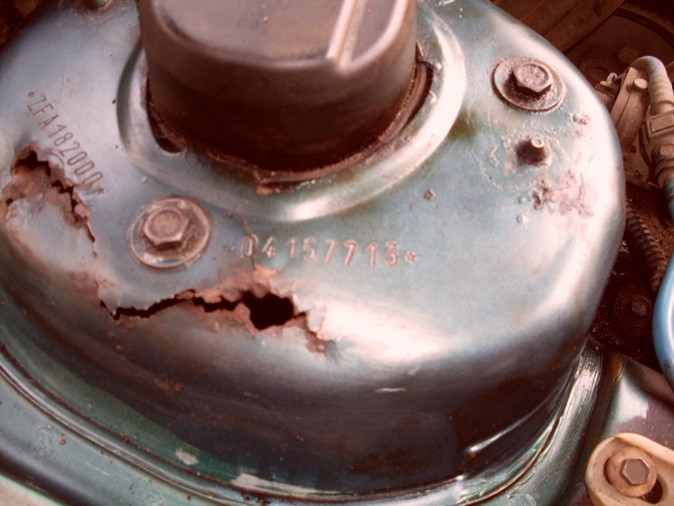

Добавлено: Ср Янв 22, 2014 09:47 Заголовок сообщения: |
Ну по ходу, так

slets7 писал(а): | Ну по ходу, так |
дык а в центре вообще не выгнулось. )
