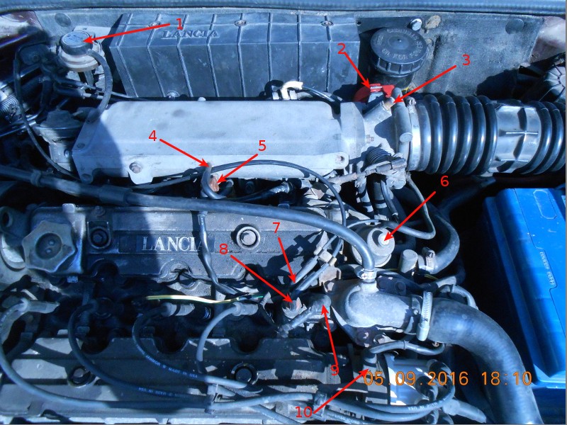

СообщениеДобавлено: Чт Апр 25, 2024 13:05    Заголовок сообщения: Ответить с цитатой
CreAtoR писал(а):
Enter
Та ти певно знущаєшся, нє?
Яка перепрошивка ЕБК? Laughing
І звідки там підсос? Полінувався заглушити, чи шо?
Якби ж я викинув ЕГР менше, ніж на трьох Дедрах, то може й можна було щось мені розповісти про цей процес, а так...
І початкове положення ДПДЗ має бути 0.5 В на цьому двигуні.
Чуєш, подзвони мені якось, або напиши, швидше буде.
Дякую, друже!
Так, 0.5В , але на такому вольтажi у мене не робить - задирає обороти. у мене 0.25В зараз.. я вже зняв всi заглушки ЕГР, хочу вiдновити заводськi настройки.
Не пiдкажеш назву детальки №8? Вакуумный модулятор?
 Просмотрено:  226 раз(а)
Бортовой журнал: http://fiat-club.org.ua/forum/viewtopic.php?t=49167&postdays=0&postorder=asc&start=135
Сообщения: 17396
СообщениеДобавлено: Чт Апр 25, 2024 13:44    Заголовок сообщения: Ответить с цитатой
Як проводиться вимірювання отих 0,5В- прямо на клемах датчика чи (+) з датчика, а (-) з маси де попало? Наскільки правильний тестер?
