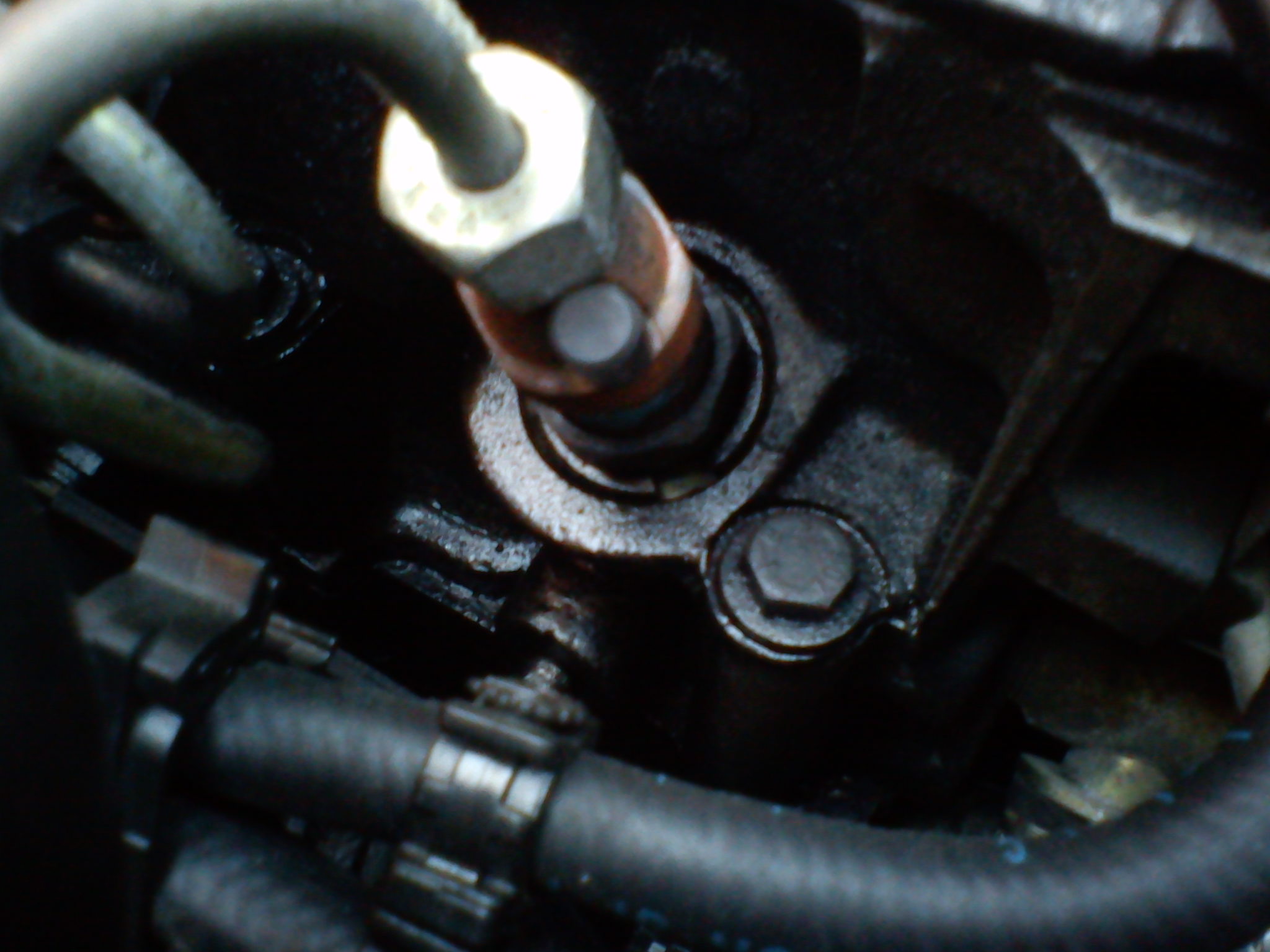

СообщениеДобавлено: Ср Апр 02, 2014 22:34    Заголовок сообщения: Ответить с цитатой
Проблема подтекания ко мне пришла вместе с авто,так что предыстория мне неизвестна.После поездки как постоит авто в гараже на полу видны несколько капель( процесс необратим думаю не стоит дожидатся лужи,а предушить течь в зародыше)) "Соплит" из под форсунок не сильно,а как авто постоит ,такое впечатление что подсыхает....я думаю возможно это топливо просачивается под давлением?

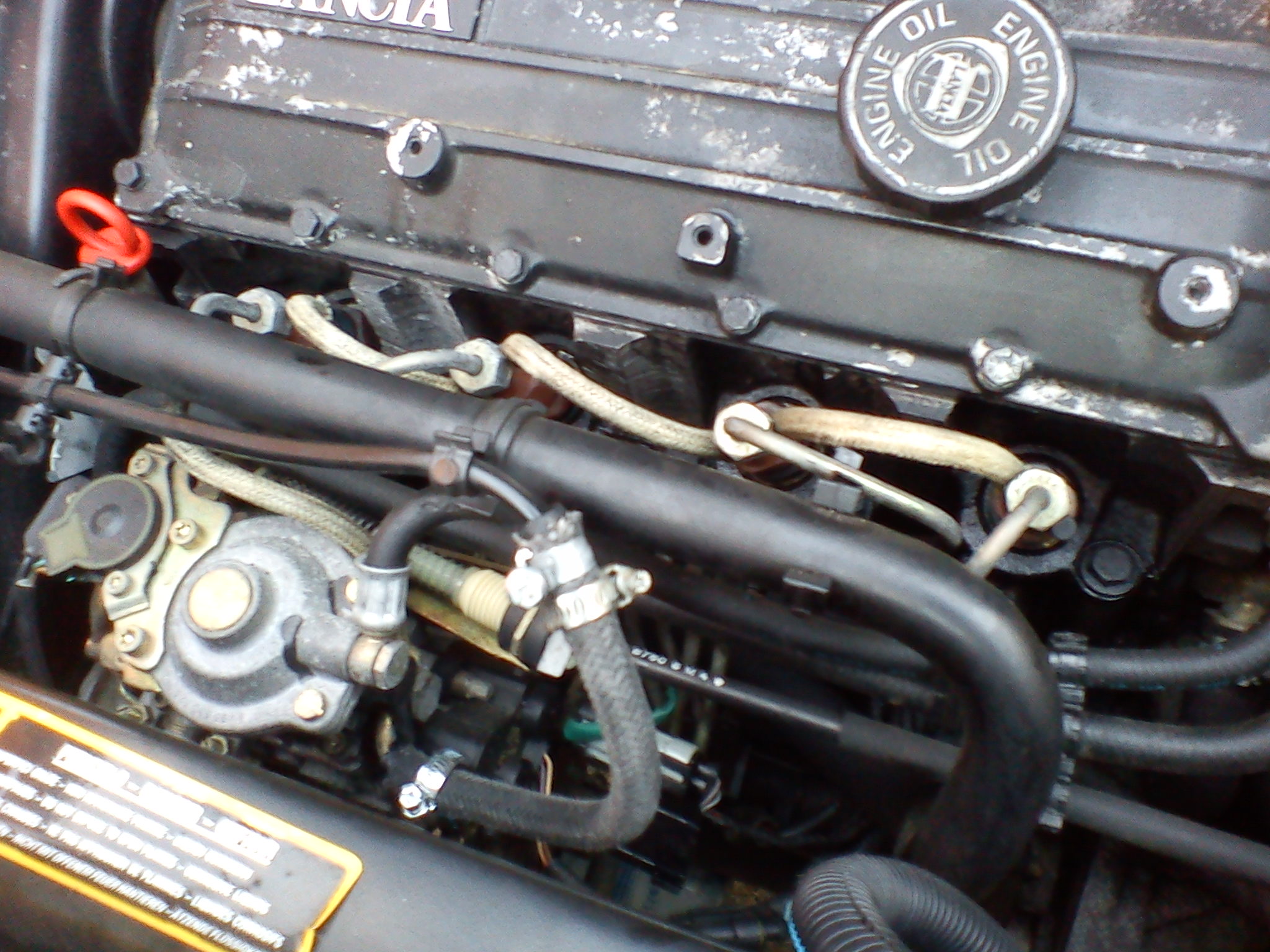

СообщениеДобавлено: Ср Апр 02, 2014 22:38    Заголовок сообщения: Ответить с цитатой
Вот поближе...такое впечатление что подтекают три форсунки с силой по возростанию с лева на право,самая правая сильнее всего

Unchik
Зарегистрирован: 30.12.2009
Сообщения: 4893
Откуда: Молодогвардейск
Авто: Samand
СообщениеДобавлено: Чт Апр 03, 2014 14:27    Заголовок сообщения: Ответить с цитатой
По фото не определишь.Вымой насухо все вокруг форсунок,потом на заведеном моторе смотри где именно течет,в том месте мокреть будет.
