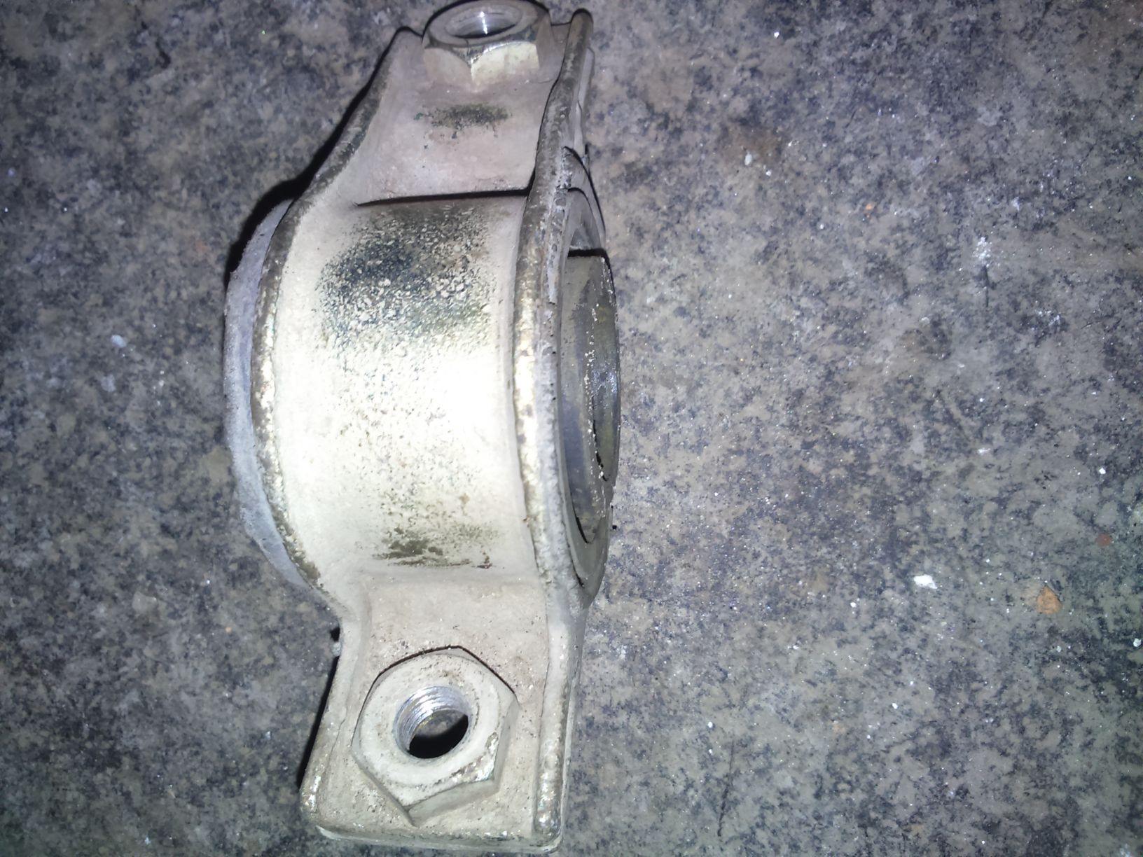

Обнаружен люфт переднего колеса.При детальном осмотре было выявлено что развалился задний салентблок переднего рычага ( к слову скажу что рычаг был недавно заменён полностю поставлен фирмы OCAP)Рычаг прошол до появления стука около 500 км.При замене саленблок по своему конструктиву оказался очень "хлипким".Заменил на Sasic , посмотрим сколько пройдет.Вывод: нет доверия даже к новым деталям - проверять все даже то что вчера только поменяли....

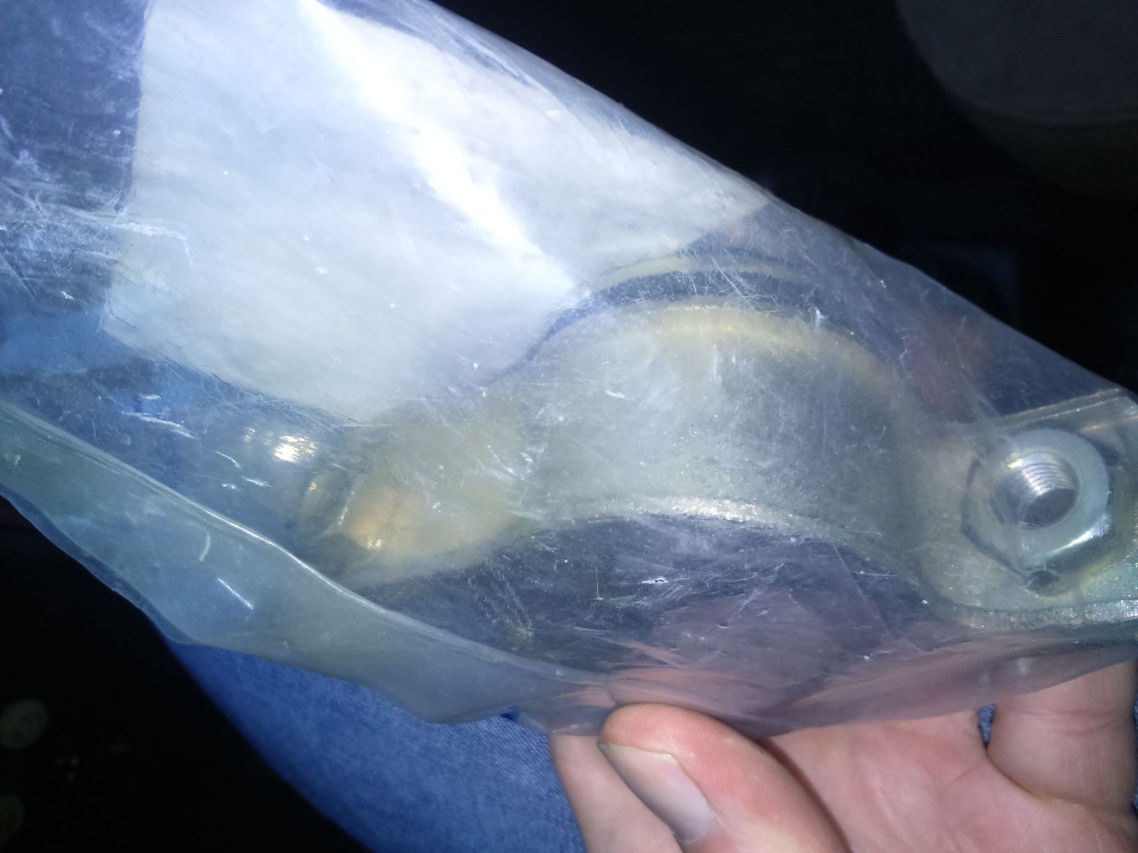

Вот еще фото
 Просмотрено:  280 раз(а)

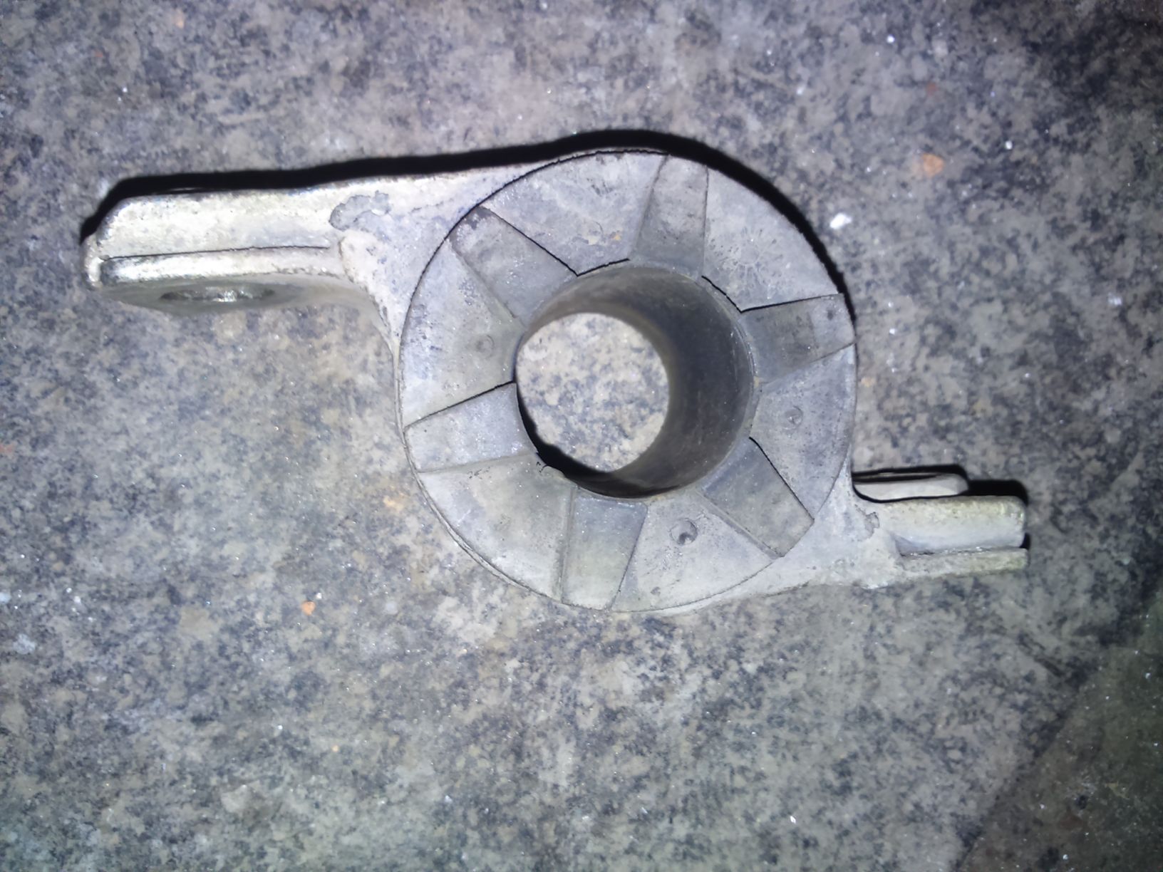

Новый Sasic
 Просмотрено:  279 раз(а)

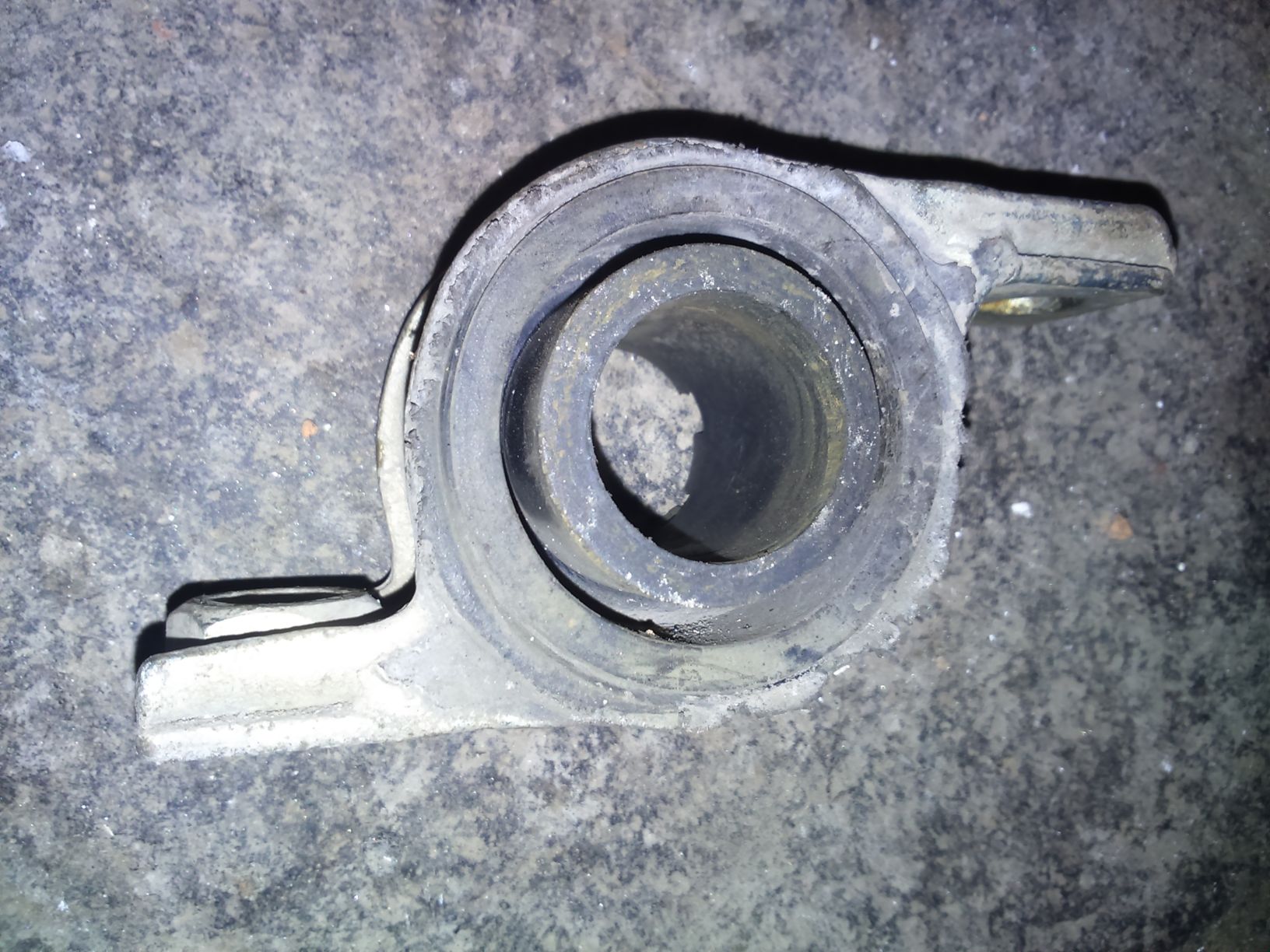

OCAP
 Просмотрено:  297 раз(а)
старый OCAP

Неправильно установлены сайлент может и 500 не отходить...

Оно то так,только рычаг заводской как бы был...и сторона установки "правельная" горизонт саленблоков по ушам выдержан .Просто я чего фото выложил,на первом фото видно что саленблок внутри пустой,тоесть полуполый,при таком розкладе он в прынцыпе держать ничего не может," бокового давления" нет.Если учесть какие на него нагрузки его на втулке должно было сорвать буквально после двух метров езды. Sasic внутри полностью залит "забит" резиной,никаких полостей нету

то я всё понял, говорю лишь для того, чтобы вновь приобретённый не ушатал в момент Smile
на свою купил рычаги оптимал. лежат, ждут.
