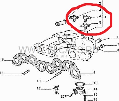

Ищу вот эти детальки, ну очень хочется чтоб карб работал по шун-фею.

| Плюс еще электромагнитный клапан приказал долго жить, теперь и его ищу.
CreAtoR Италоманьячище
Возраст: 45 Знак зодиака:  Зарегистрирован: 05.11.2010 Сообщения: 25292 Откуда: Одеса
Добавлено: Сб Янв 04, 2014 23:28 Заголовок сообщения: |
не морочь себе голову тем клапаном - вкрути заглушку и спи спокойно.

Без клапана будет дизелить когда горячий заглушишь.
И то если мотор в хорошем состоянии.
Клапан этот перекрывает канал холостого хода и все.
Дозирующих функций не несет.
Прицеливал восьмерошный.
Вполне можно обойтись без токарных работ.
Красивые штуцерки это для красоты.
Достаточно одного соска и дальше на тройничках подключиться.
В газобалонном базарном хламе полезно поискать подходящую арматуру.
Личное мнение. Разбирался, было дело.
Экобокс мертворожденный монстр.
Полезно оставить подогреватель коллектора и больше там ничего полезного нет.
Так же невредно было бы в карбе исключить ограничение угла открытия заслонки при полностью утопленном подсосе.
Эко это не Экономия, а Экология.
А экология и экономия очень разные явления.
Вот и весь шун-фей.

Croma, дело в том что у меня на коллекторе одни заглушки. Подогрев рабочий, но как я видел на картинках он вроде должен отключаться термо датчиком, который расположен на коллекторе. Или я ошибаюсь... А еще не хочет работать система холодного пуска(или как там ее), когда подключаю на нее вакуум она срабатывает, но не выключается т.е обороты повышенные. Что нужно сделать чтоб фсе работало? Может пофотаю карб, подсобите что куда подключить. А то вроде и машинку нормальную взял и все работает, а вот с карбом не могу разобраться хоть убей. Буквари читал, но там не все ясно и фото подключений карба нет и не у кого подсмотреть на машине. Знакомые говорят ставь мол солекс и не парься, а я вот хочу фен-шуя в авто.
Фото если получится выложу сегодня.
