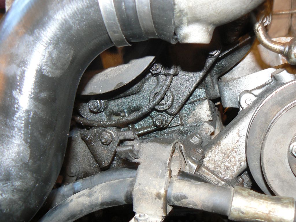

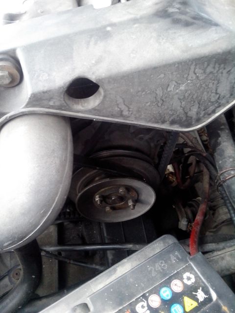

Потекла помпа, треснул корпус, заказал на existе, пришла не такая, говорят неродная, может по фото кто нубудь узнает, я лазил и так и сяк, номера запчасти не обнаружил

Это дизель? Confused Я тоже менял помпу, первый раз пришла не такая, т.е. по креплениям к блоку и на шкиф все сходится, а отвод под патрубки в другую сторону. По номерам все сходилось, но... проще снять, и по фото искать...либо может кто подскажет дельное.

Спасибо! забыл совсем! Фиат крома 2,5 D, если никто не подскажет буду снимать, не хочеться, просто без машины оставаться, пока запчасть буду ждать

по документации на этот мотор положено Optimal (AQ-1624).
такая ли стоит сейчас и почему: вопрос прежнему владельцу, не ко мне Smile

С виду похожа, закажу прикину, Спасиба Вам, CreAtoR!

У тебя 99,9% стоит родная. 4 гайки на шкиве для натяжения ремня.
