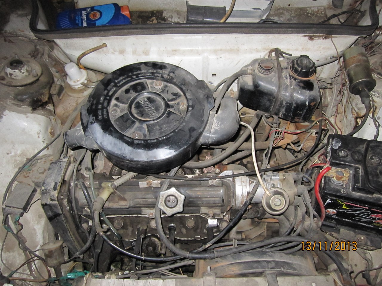

Может кто то определить по фото что это за двигатель??
По ТП 138.В.000.54.97....(я так понимаю это 1,1 или1,3)
Но бывший хозяин машинки утверждает что двигатель 1,5(
ИМХО это 1,3))))
Спасибо))

/На блоке должна быть маркировка,гдезашифровано обьём. Визуально может и 1,1 и 1,3 и 1,5 отличается только диаметром и ходом поршня

это полторашка, была когда то на монике.
в 1,1 и 1,3 трамблер был только нижний и коробки там таки разные, у них и первичка разная и колокол разный и даже стартера разные Wink притулить то одно вместо другого при большом желании конечно можно, но только путем глобальных переделок и замены всего вплоть до маховика и приводов. ах да... кпп с верхним включением на 1,1 и 1,3 ну никак не могла быть Wink уж шибко старые это моторы для верхнего включения Rolling Eyes хотя в моем 1,3карб стоит кпп с типаря сверхним включение, но там такого наворотили что возникает вопрос - а на хрена? если родная коробка стоит на много дешевле всех тех переделок Rolling Eyes

Вова прав. Очень похоже на 1,5
