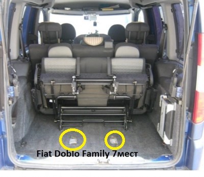

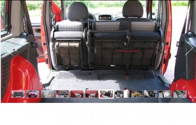

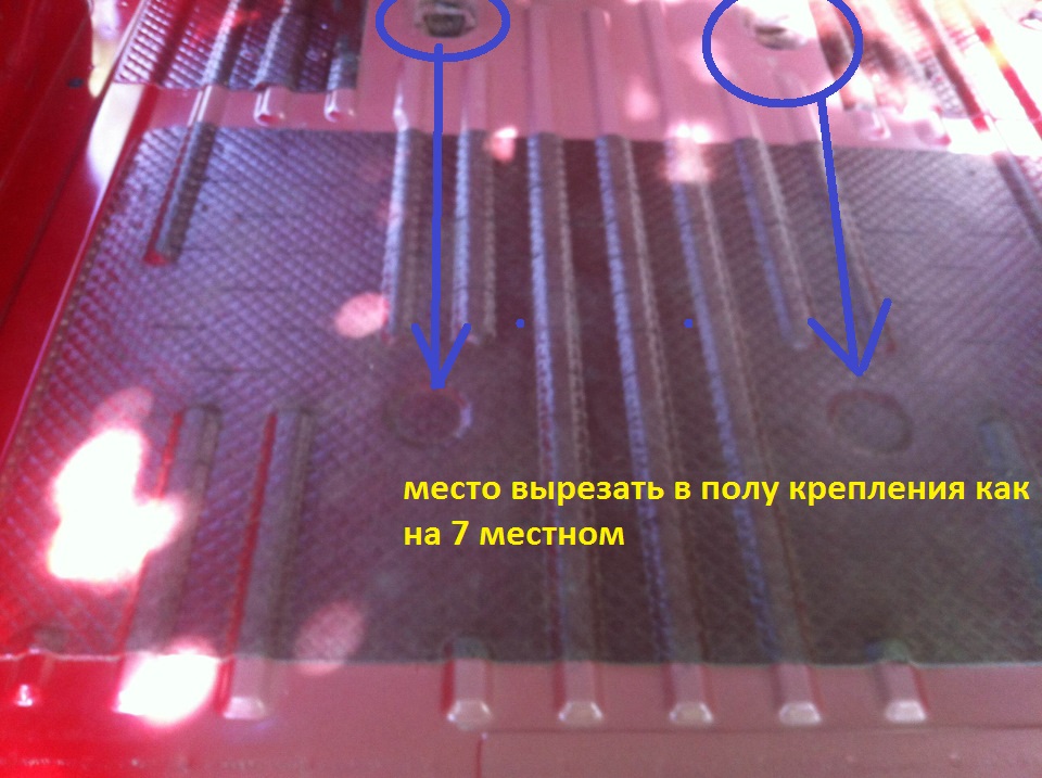

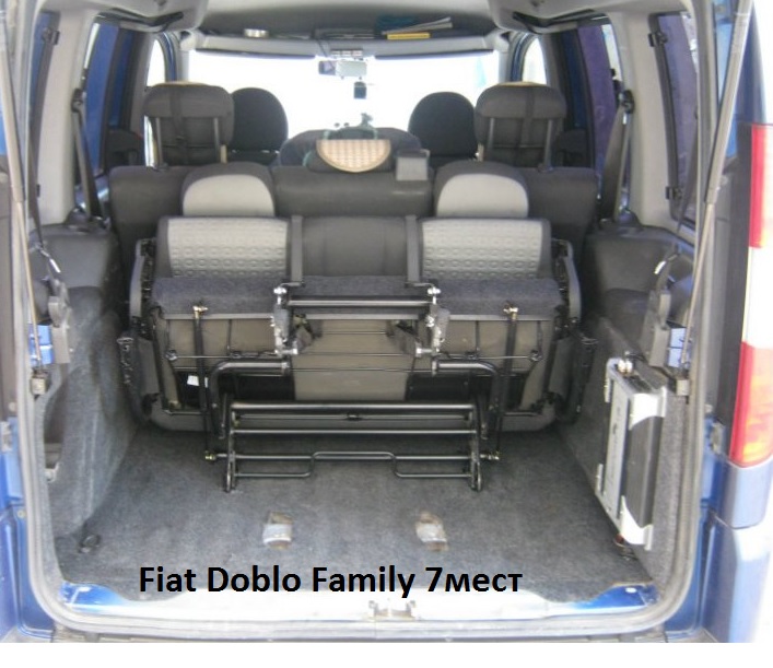

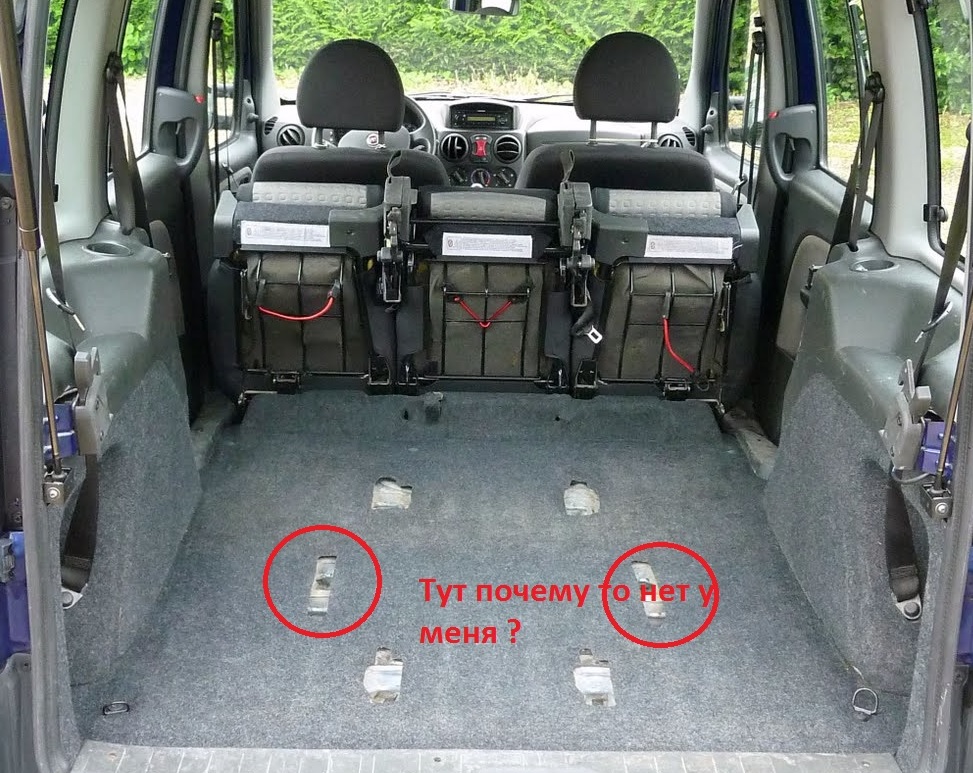

вот добло 2004
 Просмотрено:  254 раз(а)
 Просмотрено:  241 раз(а)
 Просмотрено:  238 раз(а)
.jpg
сейчас есть необходимо поставить 2 мест
 Просмотрено:  219 раз(а)
.jpg

СообщениеДобавлено: Пт Янв 17, 2020 12:03    Заголовок сообщения: Ответить с цитатой
Думаю,що вивчення цього питання потрібно почати з Реєстраційного центру - чи є можливість змінити Свідоцтво про реєстрацію.
Далі - вже технічні питання: знайти оригінальне сидіння і прикріпити його.
П.С. В далекому 2005 році бачив у салоні оригінальний 7-ми місний, і він дійсно був короткий.
На моменти заводського кріплення 3-го ряду не звертав уваги.
І багато чого іншого...
