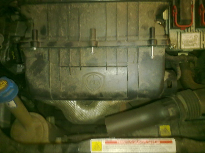

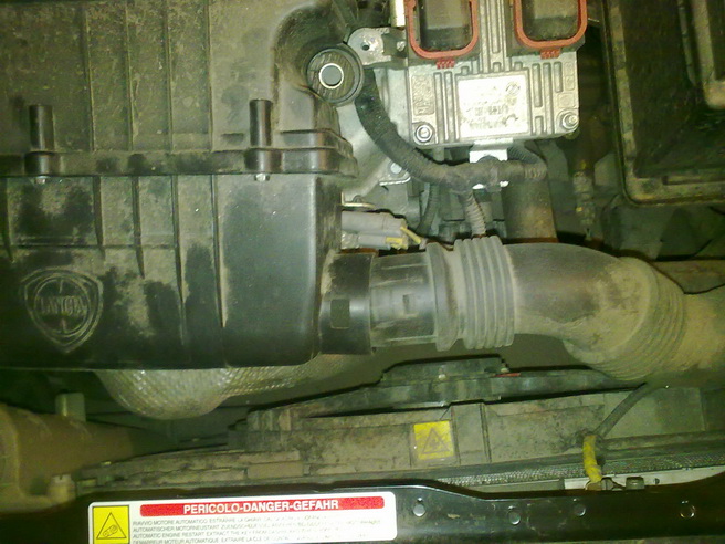

Для начала снимаем патрубок воздуховода.

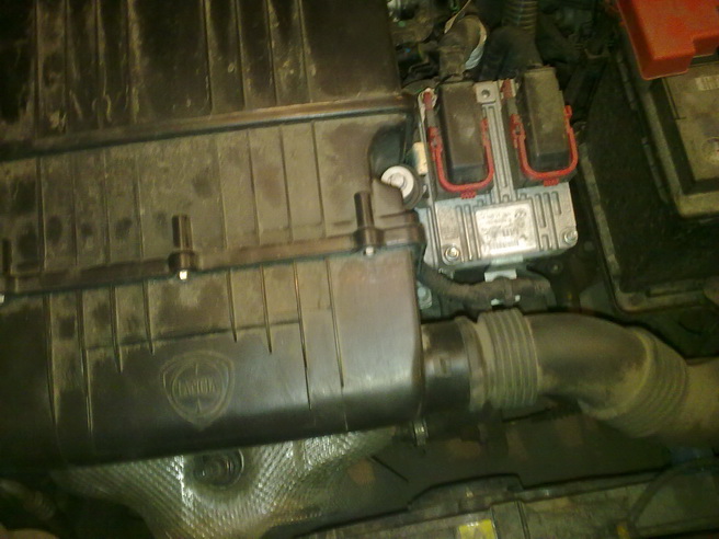

Откручиваем правый болт
Откручиваем левый болт
"Фильтр воздуха приподнимаете не высоко, так как он еще подсоединен шлангами, их снимать не надо (они не мешают) "

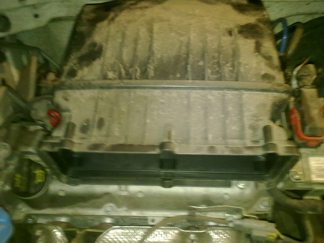

Откручиваем шесть болтов(саморезов) торцевым ключом
Аккуратно снимаем пластмассовый фильтр воздуха

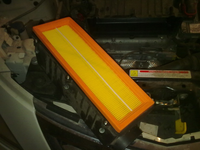

Вот так выглядит фильтрующий элемент
А вот его каталожный номер 55192012
 Просмотрено:  274 раз(а)
Откручиваем правый и левый болт
 Просмотрено:  244 раз(а)
 Просмотрено:  236 раз(а)
 Просмотрено:  218 раз(а)
 Просмотрено:  251 раз(а)
