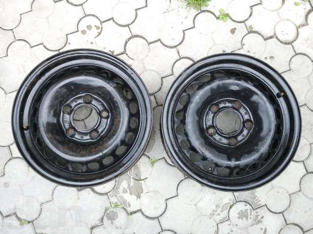

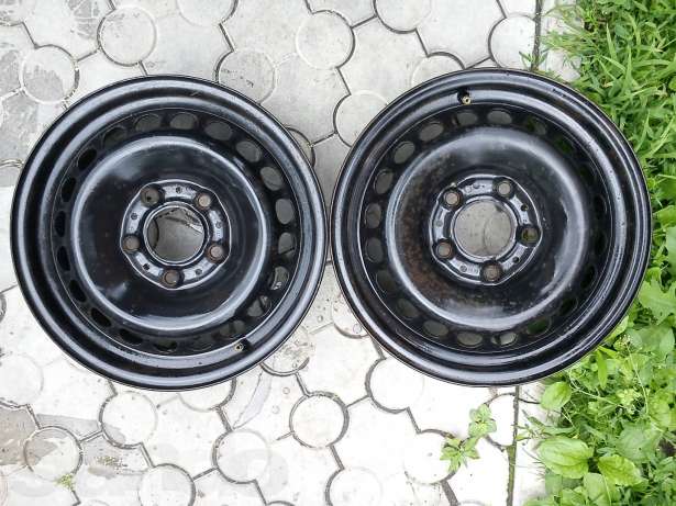

Здрасте. Подскажите, подойдут ли диски такие на доблик от БМВ Е36
" BMW E36 4 шт.R15 5x120."
У меня 2010 добло резина 15-тка...
Если нет то подскажите наконец, кто знает какой размер стали (15-тки) нужен на добло?

разболтовка добло 5*98

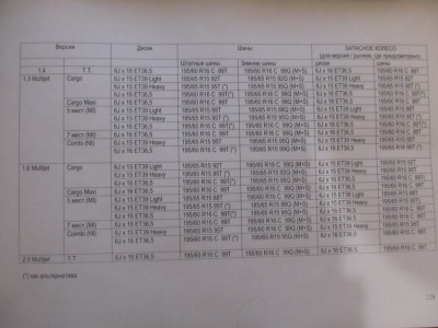

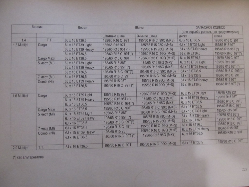

SunnyTurbo писал(а):
За*бали с этим мануалом. НЕ многие понимают что авто б/у покупают и либо мануалов нет, либо на французком. А в курилке уже писал, какой то другой вопрос обсуждали и так и остался ни с чем.
Никто тебя не *бал.. Что во французском цифры другие чем в русском??? Я тоже себе б/у брал - и в комплекте шел только английский вариант - так вот, ты не поверишь, цифры там ничем не отличаются - так что не надо хамить. Вот, например, для ОСОБО одаренных:
из моего мануала:

СообщениеДобавлено: Сб Окт 26, 2013 22:43    Заголовок сообщения: Ответить с цитатой
SunnyTurbo
сфоткав з російськомовного мануала (для нового добло) які я пропоную в барахолці.
