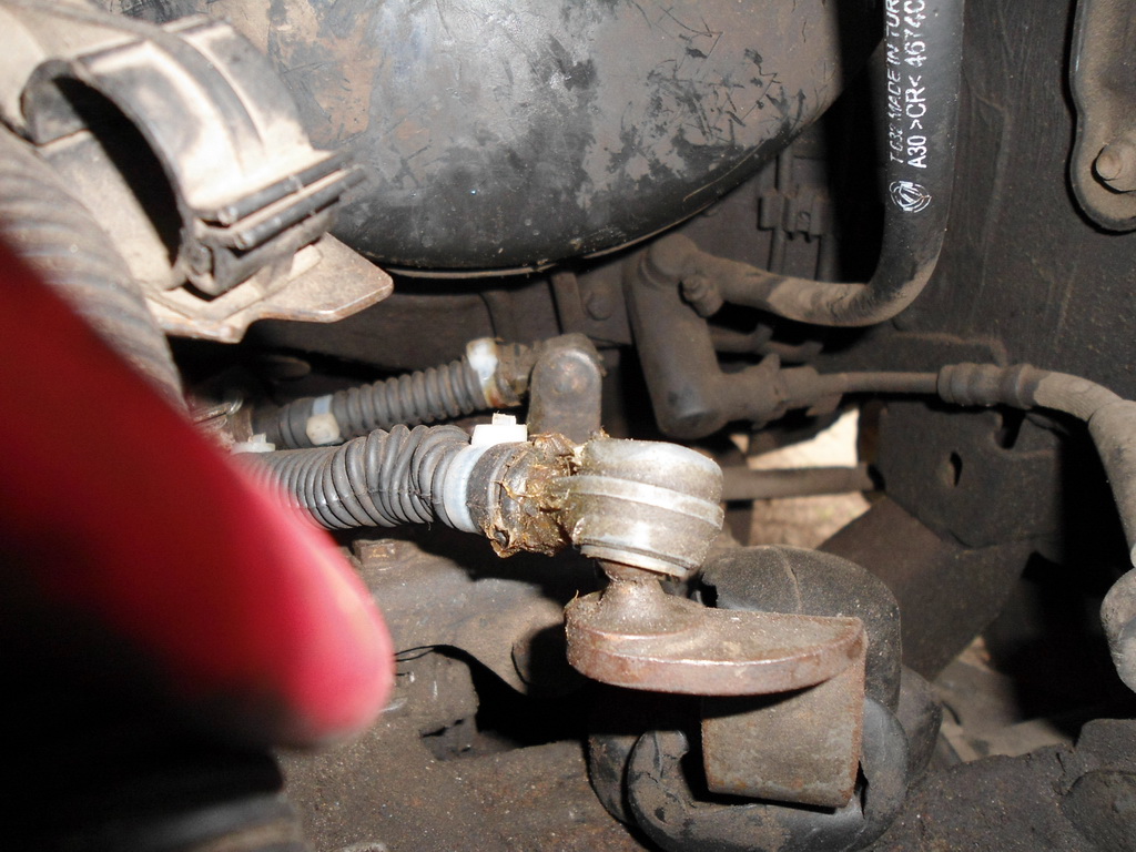

1)Снял аккумулятор и корыто в котором он стоит,для большего доступа.
2)Извлек убитые пыльники,и снял троса с их мест крепления(люльки скрутил,посчитав на всякий случай количество оборотов)
3)В салоне тоже разобрал все лишнее возле ручки переключения передач.
4)Сделал смесь из тормозной жидкости+масло синтетика+немного WD40.
5)Набрал смесь в шприц,и загнал между тросом и его кожухом,после пальцами потягал за трос туда-сюда,и так раз по несколько каждый и с каждой стороны(в смысле из салона тоже)

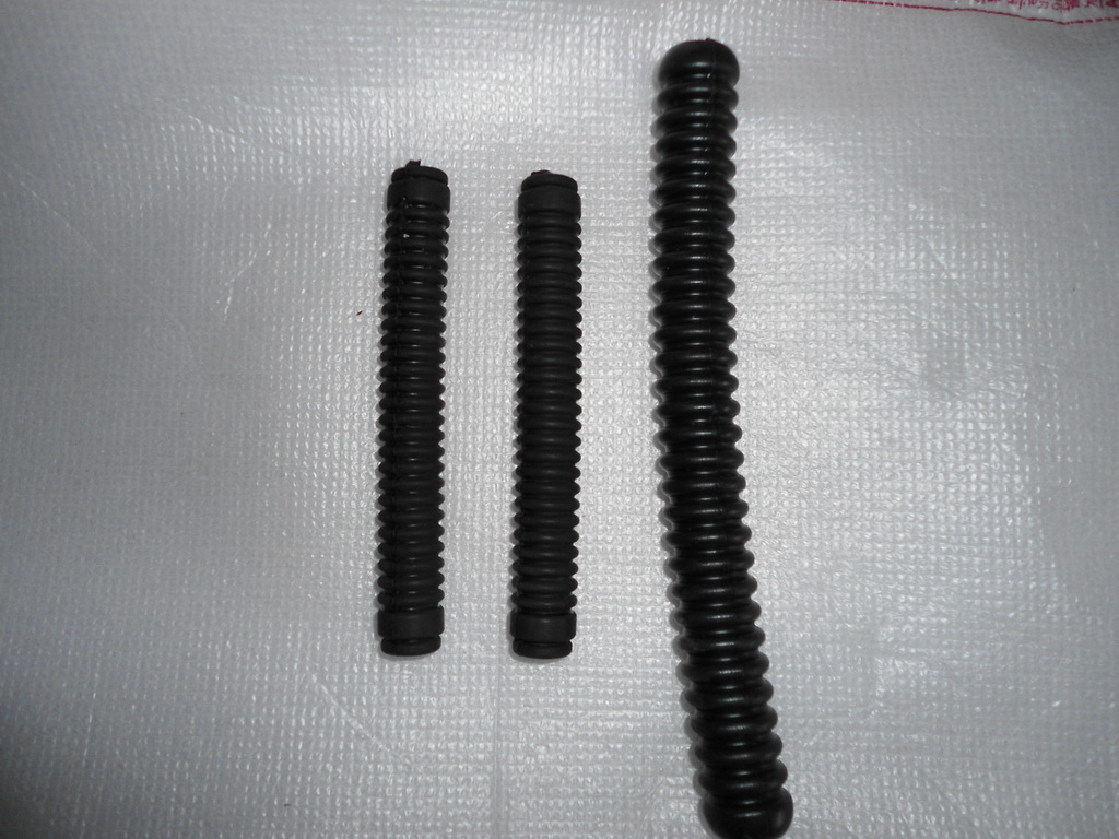

6)Потом смазал литольчиком(снизу под капотом)и надел новые пыльники(купил жигулевские,для проводки которая идет в двери)и затянул по краям пластиковыми хомутами.
Вот как то так,зима хоть и была не очень холодной,но до -15 было,полет нормальный.
Может кому то и пригодится!
подошли те пыльники которые слева

общий вид
