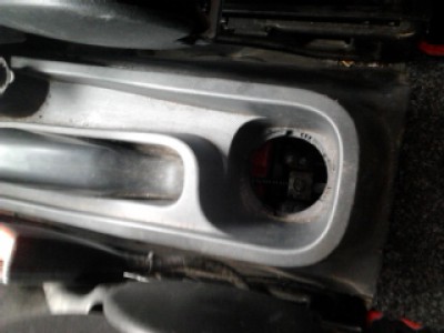

Тепер думаю підтягнути ручнік, памятається на Берлінго ручнік підтягувався з салону, але тре було знімати консоль.
У наших Фірінчигах так само, чи якось інакше? Question

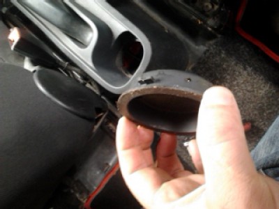

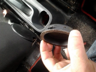

vader555
Между сиденьями водителя и пассажира есть место для бутылки, вынимаешь эту вставку и доступ к натяжению ручника перед тобой.

печник не , там не просто вынимается - там чуть провернуть надо а потом вынуть .

підтягнув ручнічёГ Very Happy все дуже просто, одне незручно звичайним рожковим ключом на 10 крутити, потрібно з більш довшою ручкою
дякую печник і Tankermeat
