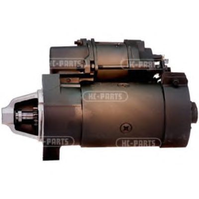

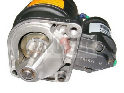

На литровый Фаер и на 138-ой 1116 кубиков ставились разные стартера.
фаер
 Просмотрено:  393 раз(а)
не фаер
 Просмотрено:  571 раз(а)

этот который фаер очень похож на мой от 127А6.000
ну а от 1116 - типичный стартер от мотора 138 серии, уно-ритмо-регата 1.1-1.3-1.5

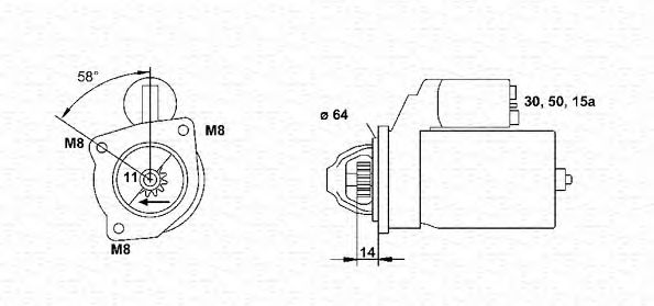

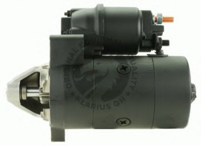

Marat Shams А ещё стартера отличаются размерами,количеством зубьев,да и вообще формой.
Из практики:
на коробке с верхним переключением (которая стояла на моторе 1,3) стоит стартер МтиМли (1628180.jpg), к нему подходят щетки от Тазиков и меняются за 5 минут простой отвёрткой.
на коробке с нижним переключением (которая стоит на моторе 1,5) стоит стартер Валео(479865.jpg), щётки на нём меняются - врагу не пожелаешь. Crying or Very sad
на ещё одной коробке с верхним переключением (стояла на моторе 1,0 фаер) стоял стартер 1831632.jpg
Есть ещё некомплектный стартер от 4-хступки с мотора 0,903 - он с виду совсем маленький, и, если кому интересно - могу посмотреть какой стоит на турбике (нижнее переключение).
127-ой моторчик живьём ни разу не видел - Ритмо попадался с мотором от Таза08,Crying or Very sadно если стартер на коробку ставился со стороны перегородки, то всё может быть. Моторчик, кстати, интересный: с 1,05 литра снимали 60 лошадок!
 Просмотрено:  377 раз(а)
 Просмотрено:  559 раз(а)
это Валео,будь оно неладно!
Последний раз редактировалось: yafrem67 (Вт Ноя 20, 2012 22:54), всего редактировалось 1 раз

то что стартера на фаире и 1116 с разных сторон стояли то ясно.... но мало ли.... Marat Shams с турбика точно не станет. совместимость стартеров с турбика - 1,5 1,4 и турбик и все.... там еще есть разница в зубах как писал yafrem67 и притом что они почти одинаковы с тем что ставилось на 1116 там именно в зубах разница.
yafrem67 а еще кроме ММ и валео были боши... тож блин гемор тот еще Rolling Eyes
вывод, можно искать стартер с любого 138го мотора но саму обгонную муфту (бендикс) ставить свою Wink но внимательно смотреть на производителя стартера поскольку в этом тож могут быть камни.
