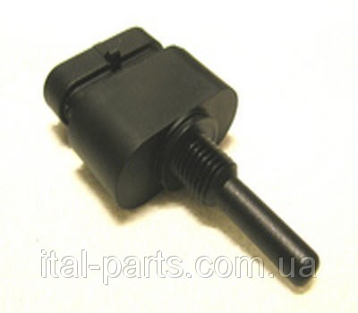

Добрый день! Может и не тянет моё сообщение на новую тему, но прошу не судить строго! Нужен датчик наличия воды в топливном фильтре на Фиат Добло 1.9 JTD, 2006 г.в., 105 л.с., номер датчика 77363659. Может у кого-то завалялся лишний. На разборках спрашиваю, говорят 100-150 грн., но нет в наличии Sad
Фото датчика

А я сломал,поставил заглушку.Подскажите,он очень нужен или без него нормально?

Без него машина работает,но заводится каждый раз с аварийного режима.Так как он же датчик температуры топлива.При подключении к компьютеру без датчика показывает температуду -40 градусов.Так же немного влияет на расход топлива...

без датчика езжу 4-й год никаких проблем нет.меняю фильтр каждые 20т.кдатчиком темпр.он не является.датчик темпр.стоит сверху на фильтре.

Может у тебя другая конструкция фильтра, а у меня сверху просто 3 шланги надето на фильтр и всё, там датчика нет. И постоянно ошибка весит датчика температуры топлива...А что этот же датчик и наличия воды и температуры топлива мне говорили несколько людей, которые занимаются ремонтом и диагностикой итальянских машин!
