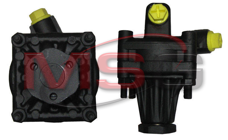

Добавлено: Чт Фев 21, 2013 12:33 Заголовок сообщения: Насос ГУР |
| Не качает насос ГУР как его проверить где причина.Я его разбирал но не чего такого не увидел,шестерни целые пластинки вылазят и за лазят нормально.Промыв его, и выгнал жидкость с помощью руля в права в лева жидкость вышла.Залил новую, но проблема осталась,руль тяжело крутится.

а вы насос точни правильно собрали? подключили? в насосе есть клапан сброса давления. скорее всего он вышел из строя
_________________ Продам остатки запчастей двигателя на регата 1.9Д |
Виктор Акерман Италомафиози
Возраст: 47 Знак зодиака:  Зарегистрирован: 10.06.2012 Сообщения: 561 Откуда: Одесса
Добавлено: Чт Фев 21, 2013 22:48 Заголовок сообщения: |
| СаняZero писал(а): | Виктор Акерман
а вы насос точни правильно собрали? подключили? в насосе есть клапан сброса давления. скорее всего он вышел из строя | Да я принцыпе то его так сильно до мелочей не разбирал,так только на половину расколол промыл там где шлицы ходят в овале.Но там была ступенька но я не дал этому значения,а зря на форуме читал что можно наждачкай шлифануть но не на долго.А у тебя нет в продаже б/у насоса.
