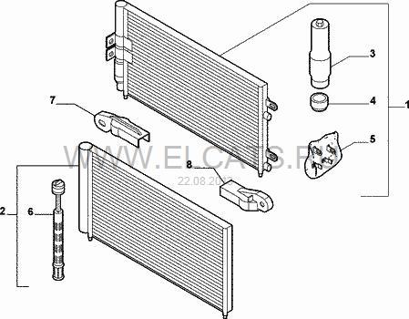

Незнаю как на других фиатах, а на моем Пунто Класик 2010 г, радиатор кондиционера сверху крепиться к вентилятору двумя скобами(на рис 7 и 8, только у меня они чуть иной формы). Кто видел хоть раз тот вкурсе.
Так вот после ремонта поездив по нашим дорогам, одна скоба улетучилась - наверное от вибрации шуруп ослабился и открутился. А на второй радиатор не особо держиться, опять же на наших дорогах. И радиатор время от времени слетает и держиться на честном слове.
Может ли кто то привезти, или есть у кого лишние )?
Или идеи как самому что то соорудить, потому что эти хоть и новые но не внушают доверия, так как они все же отличаються от заводских.
Заранее спасибо.

На ГП тож не очь надежное крепление, но фиксируется четко, я для большей уверенности в "не отвалиться" дополнительно притянул стяжками
