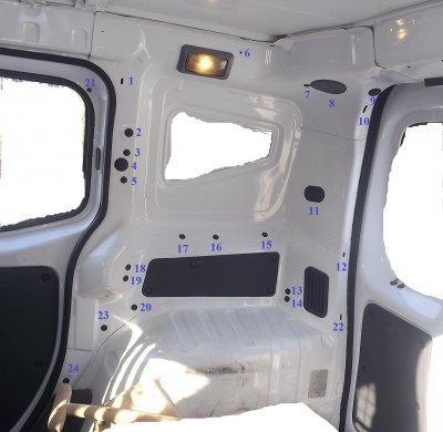

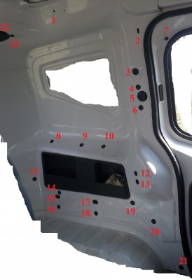

Для чего нужно каждое технологическое отверстие ?
(куда именно крепятся ремни, карты, полочки и т.д. )
 Просмотрено:  487 раз(а)
 Просмотрено:  514 раз(а)

4-е под крепление ремня безопасности, маленькие под андапки родных обшивок, 11-е не знаю
и подскажите как их заделывают перед оклейкой салона

наверно STP заклеивают !

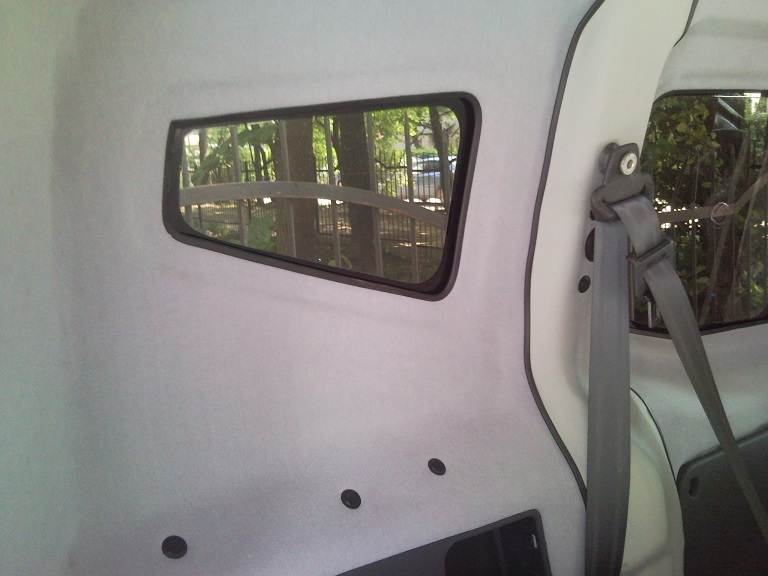

звичайним скочом в два шари, а загалом деякі вставляв рідні кліпси, ось що получилось

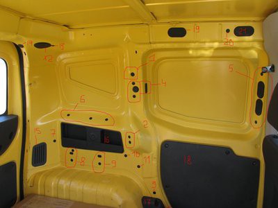

ИНФОРМАЦИЯ из форума по ситроену .
Вопрос который волнует многих "Зачем и куда"...
Подскажите, пожалуйста, для чего нужны отверстия на кузове в пассажирской версии?
Куда крепить трехточечные ремни (я так полагаю на позиции 1,2,3)?
итого табличка что для чего (просьба дополнить базу знаний, а админа свести к одному посту):
1,2,3 - крепления ремней (поправьте если не так)
2 - возможно скоба крепления сидений
4 - крепления окна-жабры
5 - передние крепления окна-жабры (маленькие заглушки) и ручки (большие заглушки)
6 - крепление полки багажника
7 - ?
8-9 - прорізи для кріплення резинових джгутів, які тримають сумку з домкратом і балонним ключем
10 - ?
11 - ?
12 - ?
13 - ?
14 - ?
15 - вентиляционное отверстие
16 - полочка для вещей. Есть ли за ней виброизоляция и какие тонкости по снятию?
17 - ? что скрывается за пластмасской и для чего оно?
18 - пластиковая накладка. Для снятия поддевать и тянуть на себя? Есть ли за ней вибра?
19 - лючок для пропихивания закладной шайбы ремня безопасности к позиции 1 Smile ?
20 - ?
21 - ?
___________________________________________________________
2 - ці болти розставлені ширше і між ними скоба кріплення спинки сидіння
4 - кріплення вікна
5 - у мене справа від (5) проріз для ременя. Незрозуміло для чого отвори. вікно у мене в дверях. можливо у вантажо-пасажира без лівих дверей так кріпиться вікно..
6 - кріплення полиці багажника
10 і 11 сховані під пластиком, але між 10 і 11 є болт, якого нема на твоєму фото
Решта отворів закрита пластиком/обшивкою.
