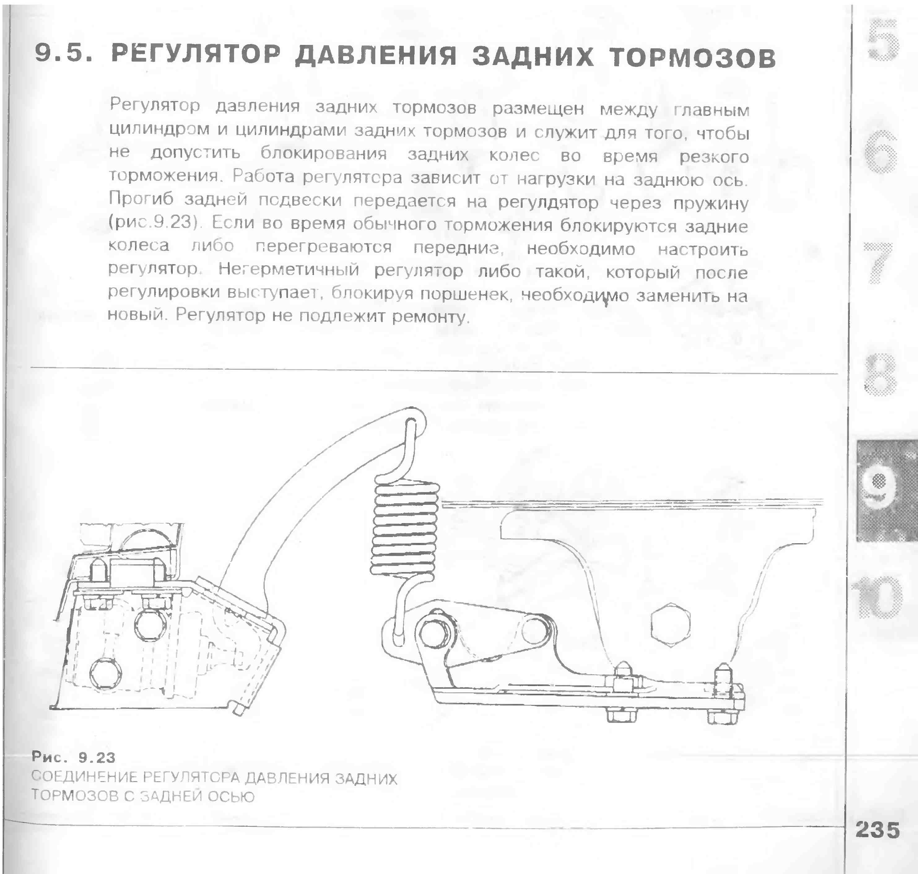

Собственно, полез под машину посмотреть, что гремит на ходу.
Нашёл две защиты тормозных дисков спереди (успешно выбросил) и сзади слева перед задней балкой этот девайс. К балке крепится кронштейн с ухом, ухо отломано. Рычаг самого регулятора болтается. Я так понимаю, что сам он уже давным-давно труп.
К тормозам претензий нет.
Возникает вопрос. Искать рабочий б/у (если есть в природе) или забить и продолжать ездить как раньше?
