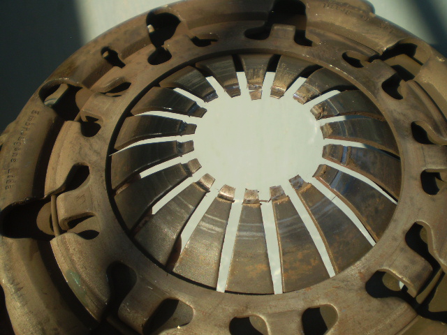

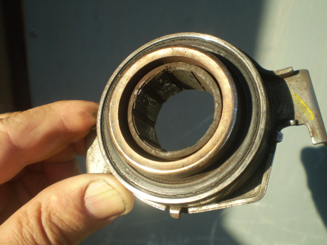

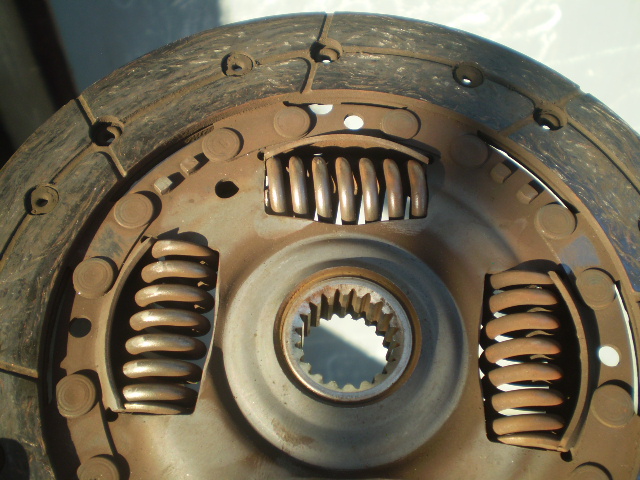

Поменял сегодня сцепление(да прибавятся Хоттабычу долгие года и много водки! Very Happy)
Пробег 126400. Фрикционные накладки износились на 1 мм против нового, служить еще могли. Подшипник ни люфта, ни грохота не имел, вращается ровно, правда, туговато, как по мне. Пружины, держащей подшипник на кронштейне не оказалось вообще, как и следов от нее на отогнутых зацепах. Непонятно, откуда на внутр. обойме вместо выпуклой рабочей поверхности появилась обратная- "впуклость", да еще кособокая.
А лепестки- сами видите...
До последнего работало все плавно и мягко, шумов, скрипов не было ваааще.

Ага, пришлось привыкать к новому. Какие соображения по подшипнику, Саша?

СообщениеДобавлено: Ср Июл 10, 2013 20:05    Заголовок сообщения: Ответить с цитатой
так а чего меняли то? Smile
П.С. помнится когда я писал что на этой машине сцепа слабая и редко больше 100 тык ходит, так получил от Вас критику мол нужно ездить уметь Laughing Laughing
П.П.С. у меня на пробеге 80 с чем то - диск разлетелся и был стерт в хлам, лепестки немного в лучшем состоянии нежели Ваши были - но продержались бы еще не долго Sad

Сообщения: 17348
СообщениеДобавлено: Ср Июл 10, 2013 20:24    Заголовок сообщения: Ответить с цитатой
Таки да- уметь, до 126 т.к. дотянул же! Very Happy
Да??? И такое было? Не берите в голову, мало ли что спьяну сказал! Поменял, т.к. стала интересна форма выработки на обойме. С лепестками вроде все ясно.
