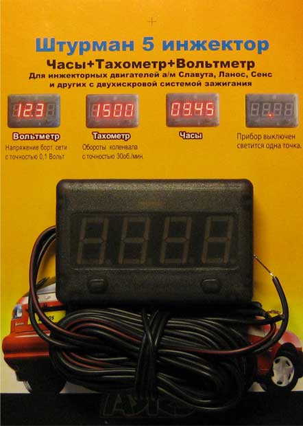

подскажите куда подключить провод на катушке Embarassed

отключи от катушки оба провода
включи зажигание
на каком +12 вольт не будет -на него провод тахометра

подключил,но показывает какойто бред,раза в два больше

На тахометре есть какие либо перемычки?

ползунок на тахе в реживе 2 цилиндров видимо.

Ну, а фото то его можно?

СообщениеДобавлено: Вт Июл 02, 2013 11:10    Заголовок сообщения: Ответить с цитатой
как прикрепить фото подскажите??? Embarassed

СообщениеДобавлено: Вт Июл 02, 2013 13:25    Заголовок сообщения: Ответить с цитатой

СообщениеДобавлено: Вт Июл 02, 2013 13:27    Заголовок сообщения: Ответить с цитатой
Вот бы и прочитали- ДЛЯ ИНЖЕКТОРНЫХ...Еще покажите, что написано о подключении сигнала с КЗ- куда?

СообщениеДобавлено: Вт Июл 02, 2013 13:34    Заголовок сообщения: Ответить с цитатой
внизу добавил фото -штурман5 для инжекторных двухискровых

СообщениеДобавлено: Вт Июл 02, 2013 14:16    Заголовок сообщения: Ответить с цитатой
shans200781 писал(а):
Не то купил.
Двухискровые, это когда две катушки которые работают по очереди.
И в этих двух катушках два высоковольтных вывода.
Две катушки множим на два вывода получеться четыре свечи.
Такое исключает бегунок и заодно крепко сбивает с толку изучавших устройство авто по книжке от ГАЗ-51.
Подключаеться тахометр к одной катушке, и количество искр с этой катушки умножает на два. "Надееться" что вторая катушка имееться.
Надо бы в инструкции писать - к двухкатушечным.
В наших авто катушка одна и срабатывает и за первую катушку и за вторую. То есть вдвое чаще.
А тахометр "идей" не понимает и по прежнему умножает на два.
Если в инструкции и снаружи никаких коррекций нет, то это просто глупо со стороны производителя.

СообщениеДобавлено: Вт Июл 02, 2013 14:17    Заголовок сообщения: Ответить с цитатой
у меня инжектор....и третий провод на катушку...только там их 4 и я не знаю куда именно...на одном показывает в два раза больше на втором еще больше а на красных ноль

СообщениеДобавлено: Вт Июл 02, 2013 14:19    Заголовок сообщения: Ответить с цитатой
Не то купил.
Производители живут тут.
http://ayro.zp.ua
Все надо делать самому.
Кому исходник вольтметра c пояснениями и соотвесвенно возможностью переиначить на свой лад? Laughing
Very Happy Very Happy Very Happy я так и подумал что не то чтото...а инструкций нет ...зато дешево Very Happy Embarassed
