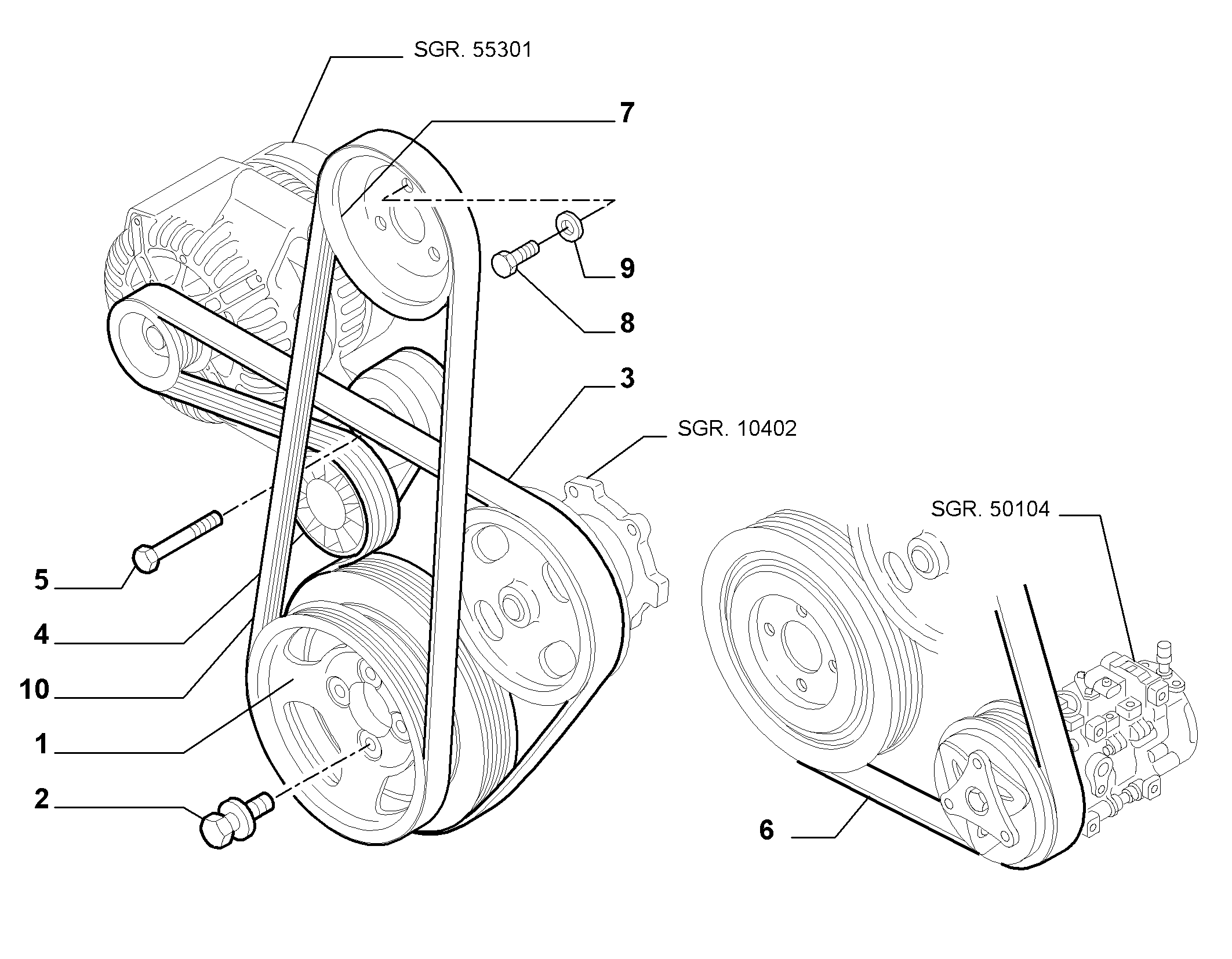

В прошлуюю среду на скорости 120 слетел ремень генератора(на рис. №3, он же помпы)... Слегка взбударажило но терпимо.. Всё изза подклинивавшего подшипника (ролика №4) натяжителя. Поменял натяжитель всборе (dayco, 350 грн.), ремень (dayco, 120 грн) проехал всего 250 км и сегодня в 4.30 утра в дороге лопнул болт крепления натяжителя №5 и ремень.№3....хз теперь как его высвеливать, доступа без снятия двигателя нет к креплению натяжителя. И ролик пробежавший по асфальту покоцаный, походу опять под замену Shocked Evil or Very Mad может кто из бывалых что подскажет? Idea

попробуй приопустить двигатель и доступ появится, обычно такие кусочки резьбы легко выкручиваются(если при сборке были смазаны графиткой), а если хоть чуть чуть торчит наружу - приваривай гайку и крути Wink Удачи!

Спасибо за совет Wink к обеду всё утряслось, аыкрутили остаток болта ч внутренней стороны. Оказывается натяжной крепится к пластине а не к картеру. Rolling Eyes
Прикинули х к носу, и поняли что причина обрыва ремня - камешок, попавший под муфту, соответственно лопнул болт как самое слабое звено Mad пора срочно ставить защиту,
а то две замены натяжителя и ремней за 5 дней - это неочень весело Confused
