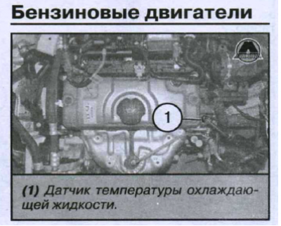

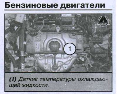

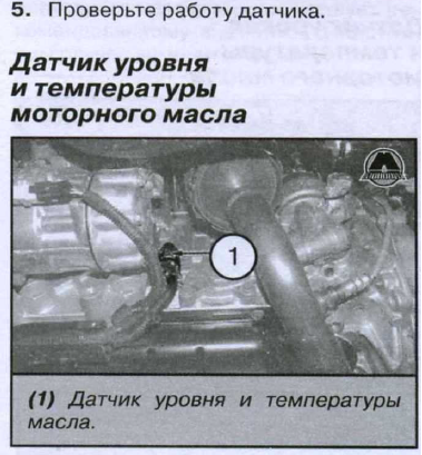

Croma, не совсем понятно тогда зачем стоит отдельный датчик температуры масла.
Это датчик температуры охлаждающей жидкости

Это датчик температуры и уровня масла
