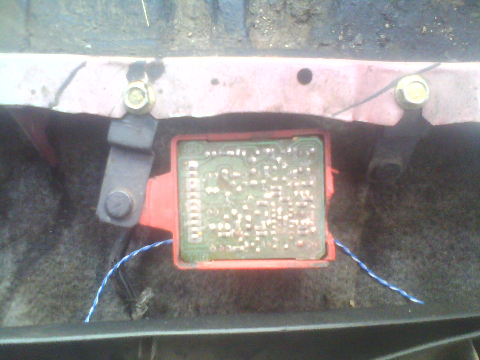

доброго дня . хотів би узнать раді інтереса що за плата стоїть у мене під заднім правим сіденіям за шо вона отвіча?[/b]
фото ?!

Константин 84
Зарегистрирован: 29.08.2012
Сообщения: 80
Откуда: Днепр
Авто: Fiat Bravo 1.4 t-jet 2008
СообщениеДобавлено: Вс Июл 07, 2013 20:32    Заголовок сообщения: Ответить с цитатой
За подсветку салона

Kapitan636 писал(а):
фото ?!
 Просмотрено:  170 раз(а)
Kapitan636
Зарегистрирован: 25.07.2011
Сообщения: 1341
Откуда: Italia. Modena
СообщениеДобавлено: Вс Июл 07, 2013 21:19    Заголовок сообщения: Ответить с цитатой
маю підозру - тюнінг... от чого .. пардоньте ... провіднички виті без захисту...

Там від цього блоку іде жмут проводів які ідуть у свзкі з проводами що підключаються до фонаря а отой синій провід що попав на фоткі то від колонки Very Happy
цікаво .. і темпроводи щось мовчать...
Оно?
