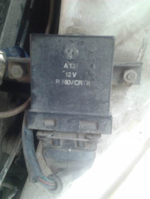

Помогите разобраться чайнику.
На фото №1 изображен блок мощностного обогащения (долго не мог понять, что это за блок) при отсоединении разьема машина заводится и сразу глохнет. Так должно быть? Думал, что эта штука включается только когда педаль в пол. И можно номерок блока, а то на нем нет никаких опознавательных знаков, не дай бог сгорит.

| Что нибудь переделывал? У меня без него ездить не получается.

Добавлено: Ср Июн 19, 2013 10:58 Заголовок сообщения: |
У меня этот блок оказалься горелый.
Дырка на плате и все такое.
Выяснил случайно. Расколупывал профилактически для ревизии.
Горелое было понятно. Какого то хрена питание на входе коротнуло.
Значит ездил без него и никаких замечаний не было.
Сейчас восстановил и подключил.
Ничего вообщем то не поменялось.
Внутри формирователь импульсов и ждущий мультитвибратор.
Прошивок нет в помине и значит лечиться.
В зависимости от условий переключает резисторы на выходе.
Это меняет напряжение на лапке ЭБУ и чего то там в ЭБУ происходит.
Без него должно ездить.
Значит ищи отклонение в схеме.
Устранение отклонений всегда полезно.
Заводиться и глохнет, это логика работы.
Пусковую порцию бензина ЭБУ плюет при появлении искры всегда.
Но если не "увидит" расходомера, то дальше прыскать не будет.
Номерки имеються в епере, да проку с них никакого.

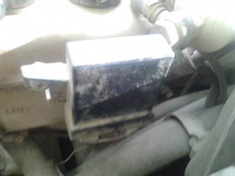

Блок A131 очень похож на блок мощностного обогащения, они случайно не взаимозаменяемы? Для тех кому интересно, вот его фото.
