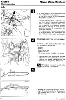

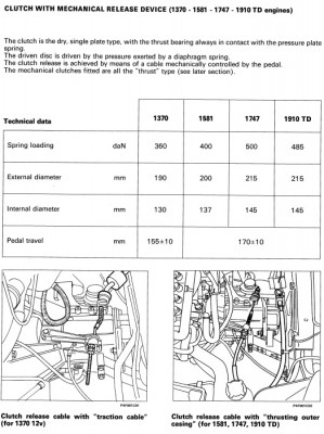

Почему люди смотрят в инструкцию только после того как что-то сделают? Very Happy
