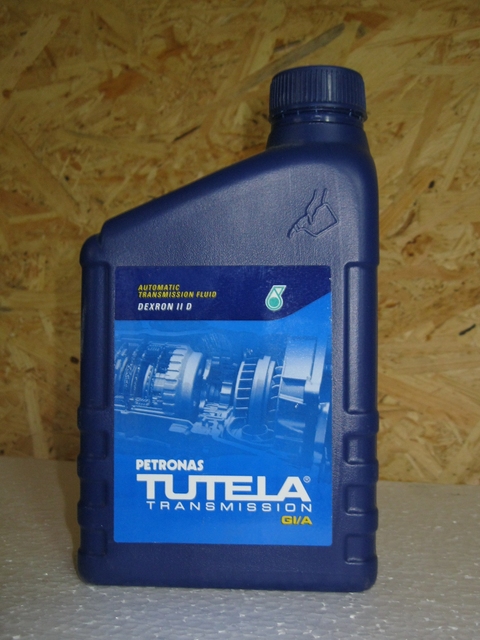

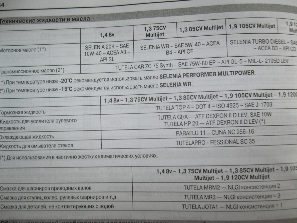

aDragon писал(а):
...У меня тоже возник такой вопрос, думаю потому я тоже новенький, раньше дружил с VW а тут FIAT все новое, и не всегда понятно новичку что лить...
 Просмотрено:  2021 раз(а)
 Просмотрено:  1255 раз(а)

Что лить в новый Добло не знаю...

avnfreeman писал(а):
Как бы то ни было, но масло ты сможешь купить только на оф. сервис центре, как на гидр. усилитель так и на двигатель, пока кроме них никто не продает, я имею ввиду то масло которое идет к ниму официально, понятно что можно подобрать аналог. Так что не мучайся бери тех.паспорт и иди в сервис центр.
Ну, не надо так уверенно... Я вот то что на фото покупал совсем не на офф сервисе, а в магазине - интеравто, если не ошибаюсь. Самое что ни на есть оригинальное, там же видел и моторные селения - куда уж оригинальней... Вот так...
