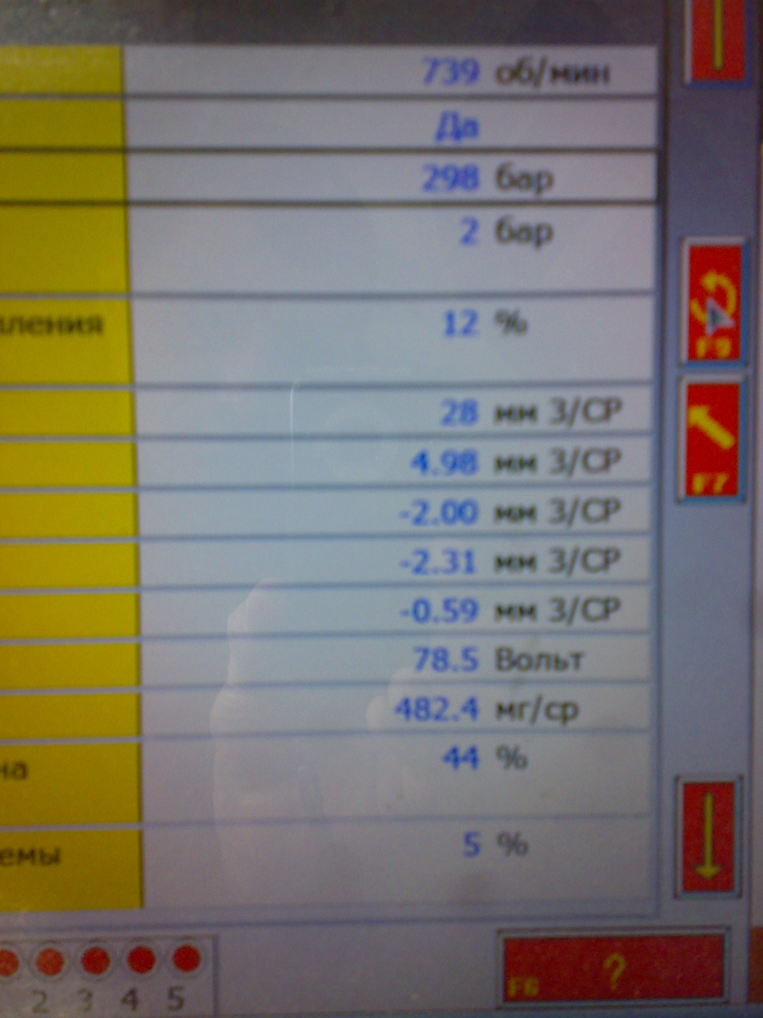

При їзді на низьких оборотах (до 2000) та на ХХ відмічається нерівномірна робота двигуна та посіпування, при прогазовці (до 3000) на кілька секунд -"підтроює" на холостих, потім тіпа обороти врівноважуються. Проблема виникла місяць тому, щось подібне було майже рік тому, закінчилось ремонтом форсунок, заміною клапана на ТНВД, діагностикою ТНВД, миттям паливного баку і т.п..На солярі та паливному фільтрі не економлю. Були проблеми при заводці, що вилікувалось заміною датчика колінвала.
Фото після прогазовки, до - на першому інжекторі 1.14, обороти 771(фото не грузиться)

По диагностике,низкие обороты двигателя,должны быть 800.Коррекция по первой форсунке большая.Но самое главное на таких оборотах идет большое количество впрыска 28мм,должно не белее 10 на прогретом двигателе.
