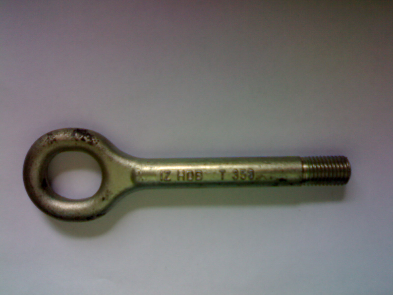

дешеве было създить в другой город чем у них брать. А сама петля легко делается или очень красиво у токаря или просто функционально из стержня. размеры могу дать и резьбу.

Если не трудно -можно размерчик и резьбу...

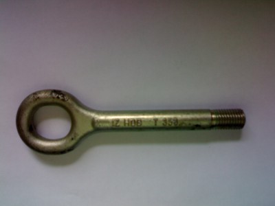

общая длина - 175 мм
ушко внутренний размер эллипс 20 на 30 мм
длина резьбовой части 25 мм
длина штыря до отверстя ушка 130 мм
диаметр 16 мм
резьба 16*2

Говорят там левая резьба это правла ?
ursul
Зарегистрирован: 08.04.2008
Сообщения: 8781
Откуда: Крим, Україна
СообщениеДобавлено: Пн Июл 05, 2010 17:10    Заголовок сообщения: Ответить с цитатой
резьба обычная Laughing
Muzzy
Зарегистрирован: 30.09.2008
Сообщения: 2005
СообщениеДобавлено: Пн Июл 05, 2010 23:38    Заголовок сообщения: Ответить с цитатой
обычная метрическая правая
