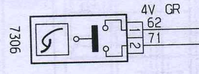

Народ, подскажите, на схеме круиза есть приблуда 7306 и от нее провода идут как я понял к ЭБУ двигателя. Если можно, что за приблуда и на какие контакты какого разьема ЭБУ двигателя она вешается? На сцеплении есть один концевик, а на тормозе два и все подключено. В MultiECUScanе в БодиКомпе функцию круиз-контроля я активировал в Прокси. Была сделана приблуда с Турецкого форума на кнопках. Боди комп ее видит.

При подключении по Турецкой схеме пин 8-10, работают только кнопки "ON/OFF" и "+". Буду пробовать подключать 6 пин. В нашей схеме он есть. Но никто не ответил что за 7306 и как оно выглядит и где стоит.
Что это и где стоит?

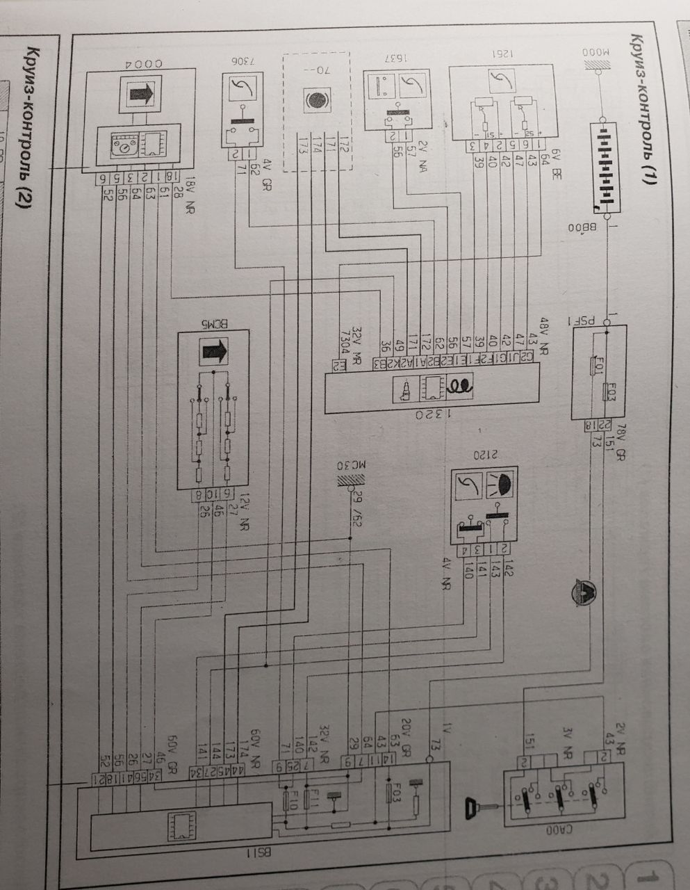

Всем привет!
Хочу установить круиз на Qubo 2011 года , евро5 , купил ручку схема есть в книжке, но есть вопросы.....
Кто сталкивался?

СообщениеДобавлено: Сб Окт 07, 2023 00:05    Заголовок сообщения: Ответить с цитатой
Поставил, активировал, работает.

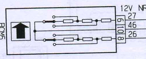

Приветствую! Поздравляю! Можешь поделиться схемой подключения? Пробовал у себя по "турецкой" схеме(Res - 132 Ом, Set +: 345 Ом, Set -: 740 Ом, между p.8 и p.10: 2480 Ом) - не работает корректно. Значок круиза на приборке загорается, и, если мониторить через MultiEcuScan, то при нажатии Set- реагирует как на нажатие Set+ (при этом, пока нажата кнопка, состояние круиза переходит в off), на кнопку Res вообще не реагирует, а на кнопку Set+ - только меняет состояние круиза на "off"
Я так понимаю, что надо подбирать другие сопротивления? Или нужно подключать по 3-х проводной схеме?
Буду очень признателен за любую помощь.
